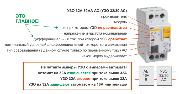

    Устройство защитного отключения (УЗО) = устройство защитного отключения, управляемое дифференциальным (остаточным) током (УЗО−Д) = выключатель дифференциального тока (ВДТ) — механический коммутационный аппарат или совокупность элементов, которые при достижении (превышении) дифференциальным током заданного значения при определённых условиях эксплуатации должны вызвать размыкание контактов. Может состоять из различных отдельных элементов, предназначенных для обнаружения, измерения (сравнения с заданной величиной) дифференциального тока и замыкания и размыкания электрической цепи (разъединителя).
