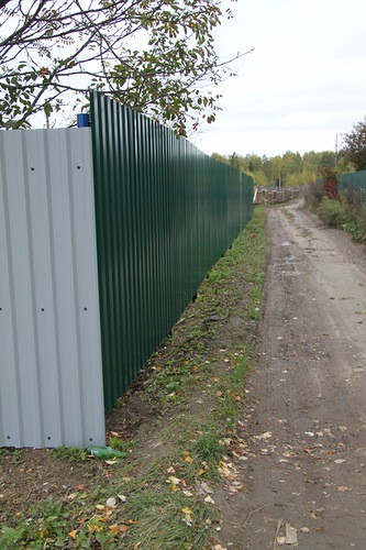

    У меня есть опыт на своем участке летом 2011.
    9 свай под фундамент и 35 свай под забор закрутили машиной (китайский ямобур) за рабочую смену 16 т. р +2 за помощь. Сваи заказывали в фундексе (Москва). Доставка была своя - аренда газели 1200р.
    Участники: водитель, я, мой брат. Мы с братом выставляли по уровню лазерному угловые столбы и иногда в ряду, а так в основном на глаз по соседним. Махали водителю куда стрелу подать, хотя колбасит не по детски - удержать столб не реально даже втроем-вчетвером, но машина, даже если криво пошло, может выровнять главное вовремя махнуть водителю т. к. столб ходит восьмеркой.
    Основное это выдержать линию забора, а не его вертикаль - моё мнение.
    Оголовок под 72 трубу для меня сделали за сутки на фирме откуда была машина, обычно они крутят 108 диаметр. Поэтому надо предупредить при заказе. Оголовок был не ахти, трубу надо было всунуть внутрь оголовка и поэтому, когда рвало трубу, кусок застревал внутри, и вытащить его оттуда было! ОЧЕНЬ! тяжело, после первого раза старались до полного отрыва трубы не доводить.
    Сваи были 3,5 метра. после 1-1,5м закручивания рвет верхушки в лохмотья. Земля - глина тугая после 70см, песок уже на 1,2м. Вода на этой же глубине.
    фото приложил.
    1. самая кривая сторона
    2. еще кусок
    Итого: на первый взгляд без обшивки забора - 50% столбов были вкривь и вкось. После прикручивания профнастила это вообще никак не заметно. Видно только кривую линию забора.
