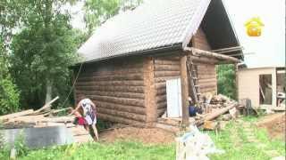

    Монолит, но на основе конопли. Ручная трамбовка

    И второй фильм, миксер и конопля тот же. Заметьте, каркас остается внутри.
