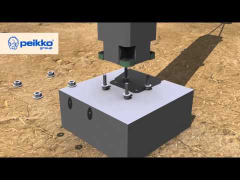

    2) сборный каркаc. аля технология peikko.
    в кратце суть технологии.
    1) при отливке фундамента в рассчетных местах закладываются болты.
    2) далее на земле отливаются элементы каркаса
    https://www.peikko.ru/Default.aspx?id=584137
    3) потом все поднимается-скрепляется и вуаля ловким движением руки- каркас готов.
    из плюсов - простая опалубка.
    из минусов - скорее всего необходим многотонный кран.

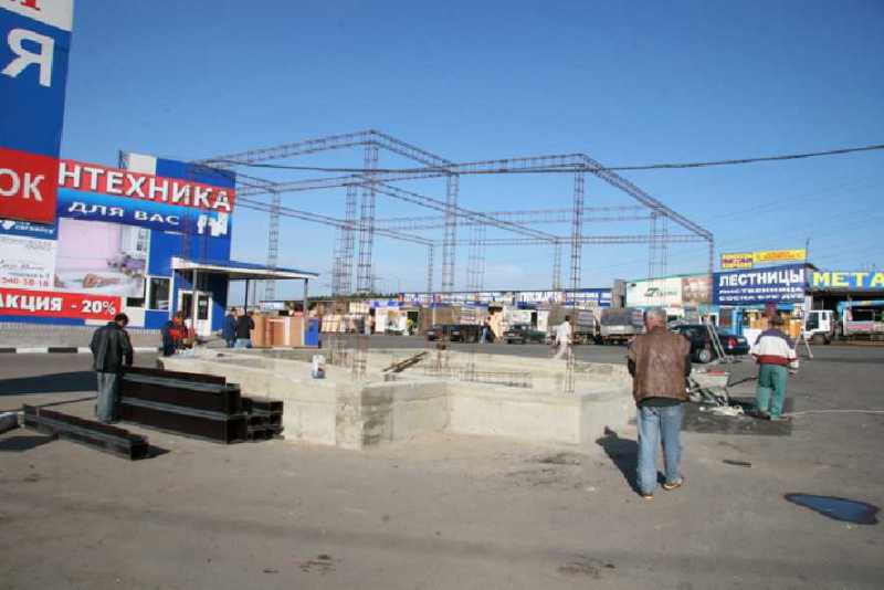

  9. weldcut
    13.11.11
    970
    2.404
    weldcut
    weldcut
    13.11.11
    970
    2.404
    Люберцы
    Домовладец, у меня к вам вопрос: как предполагали заполнять (торкретировать, бетонировать ..) такой каркас товарищи с фотографии [​IMG]

    4.744
    1.584
    Луна
    Weldcut, товарищи с фото заполнили его очень просто - классическим методом с опалубкой.
    тут
    http://теплостен.su/dom-03.htm
    детально расписаны их похождения.
    я лишь фотку у них стырил. :|: (для визуализации идеи)

    4.828
    Болты - не новая (а старая - отрицание !)технология. Стальные колонны подобным образом крепятся лет этак 100.
    А ж/б обычно вставлялись в стакан

    Луна
    Билли@Бонс, мне с Вами, ей богу, сложно.
    я нигде не говорил, что это новая технология. я просто привел её под пунктом 2)
    назвал ее условно "сборный каркас".
    лидером в сборных каркасах (по крайней мере в плане маркетинга) является peikko.
    давайте конструктивно сравнивать разные технологии. ;)
