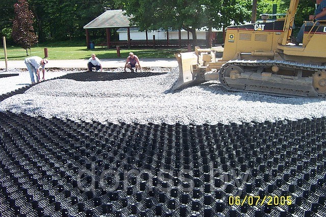

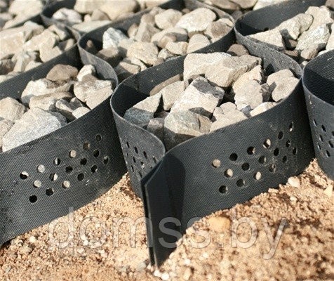

    Я бы-сделал подготовку-с георешеткой, потом-решетчатую плиту (лента 250 мм-высота, но 1000 мм-ширина) на пенополистироле, и дальше плиту 100 мм-как описано в 1800 сообщений об УШП..но это при условии укрепления вашего торфяного основания-
    1. Геотекстиль- Песок...(100 мм) по кругу дренаж в щебенке)
    2. Георешетка с большой ячейкой 200 на 200 высотой 100 мм туда щебень 20-40 (обычный) или пеностеклянный щебень.
    3. 100 мм-пеноплекс-нижний слой-под всеми несущими стенами шириной 1000 мм, там, где стен нет-пенопласт кнауф для стяжек бетонных. еще 150 мм-получится жесткая армированная монолитная решетка. 4. Гидро-пароизоляция-армированный полиэтилен.
