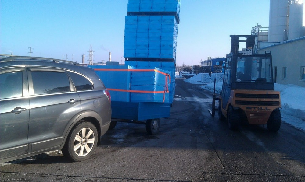

    Все в ожидании хорошей погоды. Мне экскаваторщик сказал то же самое, увидев это
    А просторный багажник + прицеп вообще отлично! :super:
    3,5 куба ЭППС? Легко! (В феврале закупался).
