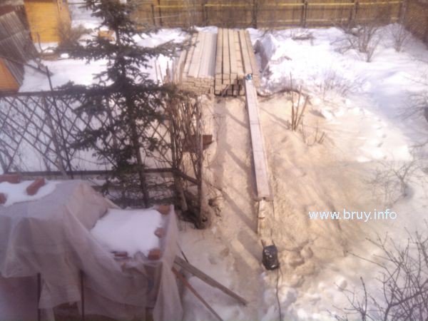

    Весна. Штабель с пиломатериалами засыпан снегом, высота снежного покрова не менее 80 см. И наверное не только у меня. Что будет когда снег растает? Он намочит пиломатериал. А вам это надо? Поэтому в прошедшие выходные я откинул снег от штабеля где-то на метр, сделал тропинку-канавку для отвода талых вод. Скинул снег сверху штабеля. Это же советую сделать всем кто хранит пиломатериалы на открытом воздухе.

    Молодец! Собаки лают, а караван идёт. Быстро только кошки родятся, да и в этом есть сомнения. Ничего, тихонько, постепенно всё будет как надо.

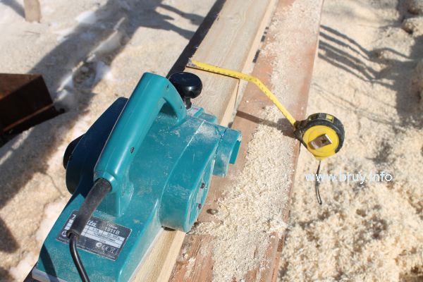

    Пришла весна. Кончилась зимняя спячка решил занятся ограждающими конструкциями крылечка. Доски сложенные в штабель на прокладки за полтора года высохли. Строгаю рубанком [​IMG]
    Грозный вид брусьев большого сечения, которые не было сил сдвинуть с места, заставил задуматься: как же их острогать, напилить в размер и доставить на место? Очень не хочется привлекать специалистов из Средней Азии. Положил бревно и смотришь, как хозяин строгает. Перевернул, снова отдыхаешь. И за это обычно просят «бешеные деньги» — 1000 руб. в день. Не хочется устраивать такой подарок для них, разбалуются совсем.
