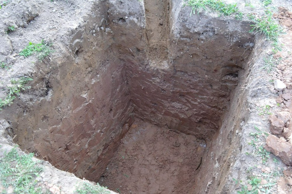

    Исходя из этого решено было устроить выгребную яму с элементами фильтрующего колодца на некотором удалении от дома, связанную с ним системой канализационных труб.
    Выгребная яма была устроена рядом с забором, чтобы могла подъехать ассенизаторская машина без заезда на участок. Размеры ямы 1,5х1,5, глубиной 2 метра.
    Существуют разные способы укрепления стенок выгребной ямы (колодца): бетонными кольцами, кирпичной кладкой, шинами большого размера и пр.
    Я решил применить свое ноу-хау, сделав каркас из железных уголков, скрепив болтами и обтянув его мелкоячеистой сеткой-рабицей, чтобы после установки этого каркаса засыпать пространство между ним и стенками ямы битым шифером в качестве, может быть, не столько дренажа, сколько как защиты от просыпания земли между ячейками сетки-рабицы. Почему битым шифером? Ответ простой. Во-первых, мне некуда его девать, во-вторых машина щебня-гравия стоит 15 тысю рублей, а вся моя канализация, включая унитаз, трубы и пр, обошлась в 12 тыс.
    Вот начало изготовления каркаса.
    Вообще говоря, фильтрация слитой в яму воды через ее стенки зависит от свойств грунта (песок-супесь-суглинок-глина) и высоты стояния поверхностных грунтовых вод. В моем случае (глина-суглинок) я ожидаю слабую фильтрацию. Как часто нужно будет откачивать яму, будем смотреть.
