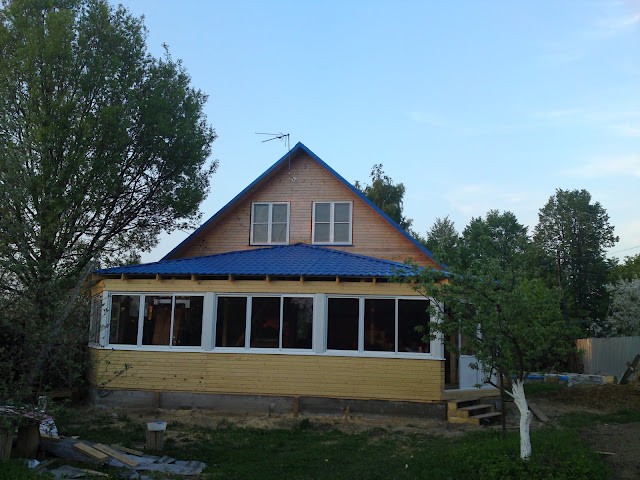

    Приветствую всех Добрых форумчан!
    Прошу Доброго совета.
    Строю дом. А веранду хочу застеклить от дождя пыли - Алюминиевыми окнами на роликах-раздвижными. Дайте, пожалуйста, совет или критику этого решения.
    Или лучше стеклить пластиком+стеклопакетами, но это - дороже, а у меня площадь остекления...(2,5+4)* (высота окна)=...! м кв. Заранее Спасибо за любые предложения.

    Если хотите холодную веранду, с возможностью максимально открыть проёмы для доступа воздуха - алюминиевая раздвижка наиболее оптимально. есть ещё безрамное остекление люмон, красивей, но стоимость ...

    Я себе стеклил веранду как раз раздвижным алюминием, если какие вопросы подскажу

    Да я просто сам окошками занимаюсь... обычная раздвижная система (типо PROVEDAL)

    Здравствуйте. Сколькостворок в одном пролете открывается?

    по двум рельсам движутся три створки, открытой получается только одна... если ставить четыре створки, то открытыми будут две.

    Выглядит шикарно, есть один нюанс - если веранда имеет "экономный" фундамент то раздвижные окна могут как минимум начать застревать, как максимум выпасть зимой-весной.

    Прошу прощения за некропостинг, но ... "и у меня, и я..." решился остеклить "холодную террасу".
    "Остекляемая часть" террасы - 6.5x1.3. Простояла 3 полных зимы, вроде бы (!?) сильно не играла. "Держится" (остекляемая) на 4х+1м столбе. Столб (и весь дом) - на сваях, залитых при строительстве. В итоге образуются 2 проема 3x1.3 (примерно), одни проём 1x1.3 и один трапециевидный 1.3x1.3x2 (примерно). (Наверное, придется самому горизонтальную "досточку" и сверху самому, "на штапиках"). Будущие двери - отдельная песня.
    Не хотелось бы менять "конструкцию" (столбы, стойки и "перила") - снаружи зашью сам, а изнутри будут встроенные шкафчики. 2 окна хочу сделать раздвижными.
    Вопросы:
    0. Из чего (прочность, надежность, вес, недороговизна) делать (пакеты, алюминий, бескаркасные)?
    1. Из эстетических соображений, состоять окна должны не более, чем из 2х частей. Это получается, что одно стекольное полотно 1.5x1.3 да на 8мм ... (ужасть, где ж я такое найду и как везти). Такое допустимо? Или максимум три части (1.0x1.3)? (Про "минимум 950" в соседней ветке читал, но хоооочется).
    2. Я, может быть, и собрался бы делать сам, но ... Нижнюю рельсу надо жестко крепить к "перилам"? А вдруг зимой "сыграет" и все лопнет? (Я ж и сопроматы "проходил", хотя и давно)
    Со стеклопакетами понятно - несколько "саморезов", запенить и все в ажуре. Или у раздвижных окон их вес "несет" (соответственно окна висят) верхняя "рельса"? Тогда, наверное, проще.
    3. Сколько такое может стоить? Хотя бы порядок. Материал? Работа?
