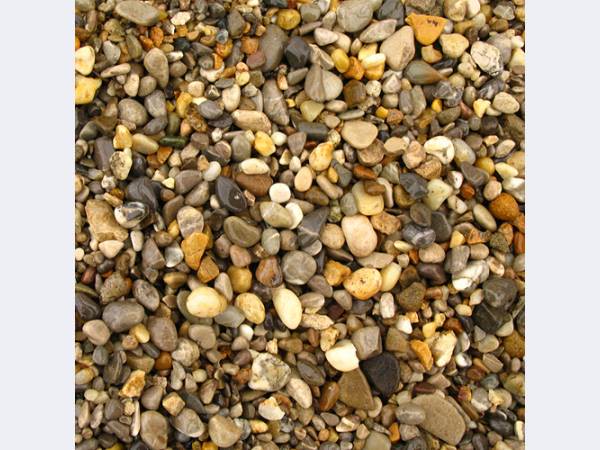

    Сейчас снег лежит ... А как захотите -так и буде выглядеть - это основание. Можно оставить открытым -речная галька

    Практично, красиво, технологично. :hello:
