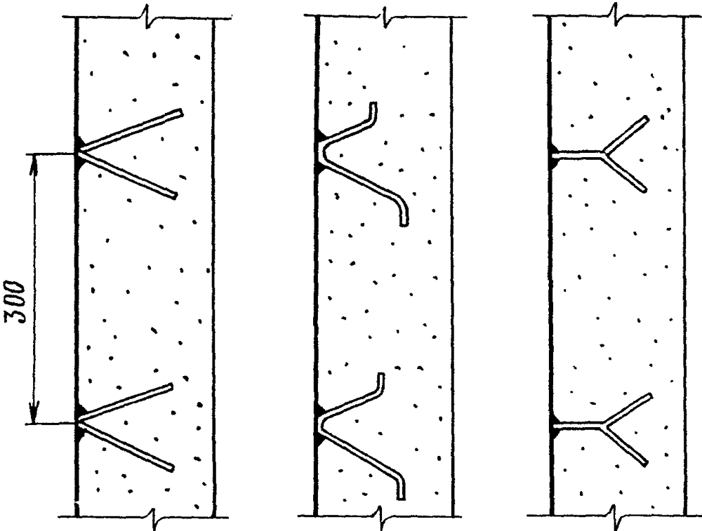

    Андрей Павловец, незашто.) Обычно скорость нагрева печи лимитирована либо необходимым режимом термообработки либо её мощностью.

    Андрей Павловец, как не выключают? Термообработали что надо и выключили.

    Все гораздо проще введите в раствор базальтовую фибру. Будет отличное армирование. Стоит 150 р. кг на 1м3 бетона приблизительно 1 кг, длинна волокон 12-15 мм.

    Мы с вами о разном говорим. Я пишу про армировочные скобы приваренные к стенкам на которые наносится футеровка. А за фибру - спасибо!

    Извиняюсь что не сразу понял. Просто тогда это закладные).

    А такой состав как: вермикулит+шамотная глина+ГЦ40, опытным футеровщикам знаком? имеет право нажизнь или...?

    Теоретически по СНиПу возможно намешать, не хочется закупить компонентов зря, я только планирую пробовать впервые...
    Еще вопрос по армированию базальтовой фиброй, читал её температурный предел 700 град. С с кратковременным повышением до 900, внимание вопрос - в футеровке пиролизного котла возможно её использовать?

    А какая там температура? Материалы футеровки подбираются по таблице из ГОСТ. Там всё подробно разбито по материальному исполнению в зависимости от температурных диапазонов.

    В ядре горения, если я не ошибаюсь, температура до 1100 град. С

    Класс бетона по предельно допустимой температуре применения 1200 град С - И12. Вид вяжущего допустим любой судя по ГОСТ - Р портландцемент, А - алюминатный цемент, S - силикатное вяжущее), класс бетона по прочности выбираете сами и по этой таблице https://www.forumhouse.ru/threads/88076/page-4#post-7131640 смотрите % составляющих.
