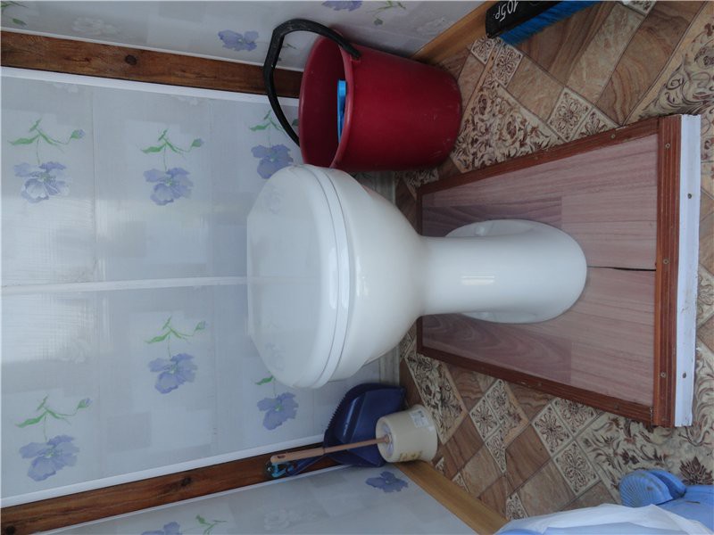

    Фаянс просто облагораживает туалет, а какое удобсво сидеть! Ничем обычный унитаз не заменить без потери в комфорте, внутреннем убранстве и ауры обсуждаемого помещения!

    Если дачный туалет не подключен к воде и канализации, то такой вариант унитаза ауру сделает просто волшебной:aga:

    Если Вы про запах, то при грамотно сделанной вентиляции ничего такого нет.

    Не, я про смыв и слив:)
    А по поводу дачного фаянсового друга спец конструкции - очень даже приличная штука. :super: Мы себе такой же сделали. Прочитали вашу темку и применили полученные знания на практике:victory:

    Уже писал, никакого запаха и отрицательной ауры. Все "ненужное" вымывается дождями + дренаж проходит вблизи закопанной бочки. Ведро на заднем плане с ковшичком = замена слива .

    Здравствуйте! Планирую делать по той же технологии. Есть такая же бочка только на 160 литров с крышкой. Каким диаметром лучше делать отверстия? Я планировал 6 мм сверлом на расстоянии 10-15 см от дна (полосой около 40 см шириной по всей окружности). Или этого мало? между бочкой и землей по бокам будет просыпка из щебня (фракция 1-2 см)

    Здравствуйте! Моё мнение, что отверстия надо сделать диаметром побольше, мм 10. Больше шансов, что они со временем не заилятся. А на уровне отверстий просыпку, фракцией побольше. Опять же, 10-15 см от дна, это маловато. Получится, что довольно небольшой объём "твёрдой фракции" уже перекроет Ваши отверстия. Сделайте повыше.

    @denisoff11166, а как поживает ваш туалет в этом году? Как у вас с грунтовкой? У нас сделано по такому же принципу, как и вас - бочка со дном и отверстиями. Осенью жидкости было примерно на треть. В прошлые выходные ездили - пол бочки:( Жалеем, что вообще дно оставили целым.

    С туалетом всё в порядке, на данный момент содержимого там, примерно, четверть, я его ни разу не вычерпывал за эти годы, хотя, некоторые скептики утверждали, что такая бочка заполнится за пару сезонов. Жидкости не видно.
    Если у Вас жидкости пол бочки, а отверстия находятся ниже - получается, либо отверстия забились, либо это общий уровень грунтовых вод. Во втором случае, отсутствие дна никак не решило бы проблему.

    Да, грунтовые воды кругом. Рядом с домом яма метра полтора. В прошлом году осенью была сухая. Сейчас полны берега. :( А заилится пока нечему было, дырки какого диаметра точно не помню, но не маленькие. Летом, пока жили там, было примерно четверть бочки, как раз до верхних дырок. Потом, с дождями стало больше. Подморозило - уменьшилось, а сейчас полно воды:( И причем, именно жидкость, а даже не жидкая фракция.
