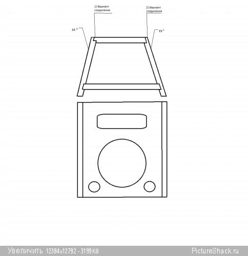

    Здравствуйте! Уважаемые форумчане помогите с выбором фрезера под конкретную задачу и некорые технические моменты:
    Собираюсь сделать корпус для акустической системы, для лучшей стыковки стенок корпуса нужно прорезать, незнаю как правильно, четверть паза или как назвать соединение - то что на верхнем рисунке (с левой стенке одно с правой другое соединени):
    На вехнем ресунке вид боковых стенок корпуса сверху (на нижнем вид спереди)
    Угол наклона стенок по отношению к друг другу 15 гр, соответственно как понимаю чтоб прорезать такие пазы нужна фреза ласто-хвост с уклоном лезвий 15 градусов.
    Толщина фанеры 18 мм но могут быть и варианты вплоть до 40 мм, соответственно глубина реза должна составлять от 9 мм до 20 мм. В первую очередь интересует углубление на 9 мм, а на 20 мм в перспективе.

    35 мм это величина хода двигателя фрезера с цанговым зажимом относительно базы (подошвы фрезера). При одном и том же положении фрезы в цанге максимальная глубина будет такой же. Но существуют фрезы с удлинёнными хвостовиками, переставляя фрезу в цанге можно обрабатывать и на большей глубине. Для цанг на 12 мм существуют и удлинители хвостовиков фрез, например у CMT, для цанг на 6 и 8 мм, как у выбранной Вами модели, возможно тоже есть, но я о них не слыхал.
    Правда стыковать края паза при обработке за два и более проходов по глубине "ласточкиным хвостом" заморочка ещё та... Это ведь не цилиндрическая пазовая фреза, при втором и последующих проходах по глубине, нужно будет горизонтальное смещение фрезы, его нужно будет точно рассчитывать. Края паза я бы порекомендовал Вам пропилить хорошей циркуляркой с диском для чистого реза, а фрезой выбрать только излишки древесины внутри паза. А соединение "в четверть" в верхней части рисунка, вообще, можно сделать одной циркуляркой.

    Получается сразу опустить фрезу на глубину 9 мм и вести ее с постоянной конечной глубиной нельзя... мотор непотянет или в чем загвоздка, поясните пожалуйста?

    На 9 мм то можно, вот на 39 - за один раз уже не получится, даже не принимая во внимание мощность двигателя. Я имел в виду, что фрезами типа "ласточкин хвост" нужно вести обработку или за один раз по всей глубине паза, или с кропотливой подгонкой боковых стенок паза в случае если проходов по глубине будет 2 и больше.

    Или предварительно пройти простой пазовой.

    Ну, это общий принцип - основной объём лишнего материала убирается более простыми фрезами, а фигурными делается уже чистовая обработка.
