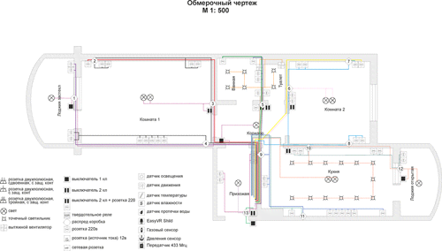

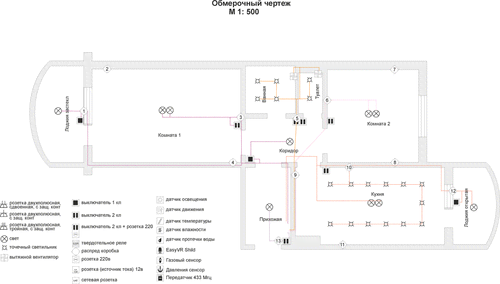

    Накидал схему электропроводки.
    новостройка, 2шка. можете объективно покретиковать?
    могу подписать в какой распред коробке на что провода идут.
    https://71015.selcdn.ru/forums/forums_post_image/2574634/original.png
    https://71015.selcdn.ru/forums/forums_post_image/2574636/original.png [​IMG] https://www.forumhouse.ru/warehouse/forums_post_image/s635/000/002/574/635/original.png
    может что не учел? или лишнего кинул?
    некоторые розетки висят по 1 на кабель - там будут потребители с высокой нагрузкой (кондиционер, водонагреватель, микроволновка, стиральная машина и др.). кабель на свет и розетки разделил.
    в итоге все собирается в щитке в прихожей - там будут стоять диф автоматы и твердотельные управляемые релюшки (для управления удаленно)

    Пожалуйста.
    Если по существу - картинки красивые, не более того. (в какой программе кстати делали?)
    1) Распред. коробки - в топку. Все соединения в подрозетниках, за механизмами.
    2) Отсутствует тип и марка кабеля.
    3) Отсутствует список нагрузок. (распределение по помещениям)
    4) Отсутствует схема щита.
