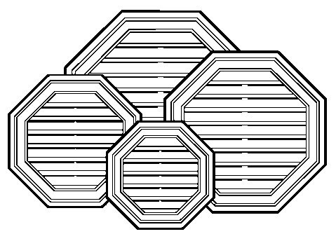

    У меня если перечислять из верхнего этажа: пароизоляционная пленка - 150 изорок каменной ваты - пароизоляционная планка.
    как сделать слуховые окна?
    я сделал окна, но пластиковые и они только для освещения оказались пригодны.

    Очевидно это опечатка и речь идет о пленке. Нельзя закрывать утеплитель сверху паронепроницаемой пленкой. Если сделали так, то пар просто не выходит на чердак, остается в утеплителе, конденсируется и течет вниз. Тут уж - проветривай, не проветривай, - результат один.
    А что вы на чердаке освещаете? или это все же не чердак, а полужилое неутепленное пространтсво со входом из отапливаемого помещения?
    Там, где красный кружок, надо располагать окна. Правда этот домик с утепленной мансардой, но у вас впринципе должно быть так же, разве что без контура утепления.

    А как пар попадет в пространство между двумя пароизоляционными пленками?
    я специально разрезал пленку в нескольких местах чтоб проверить откуда течет, и внутри (в слое утеплителя) все сухо, а вот на чердаке все в конденсате!
    Какие размеры должны быть окна слуховые?
