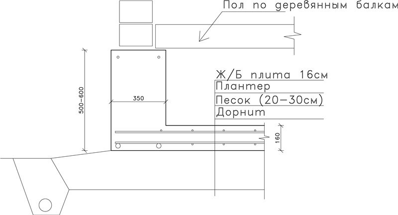

    Добрый день.
    Нужны мнения касательно конструкции фундамента под дом из клееного бруса.
    Вводные:
    Площадь - 200м кв
    Вес порядка 170т
    Грунты - глина. Уровень ГВ - не известно, ну пусть 0,5м.
    Район - Ленобласть
    Есть желание залить фундамент до зимы при этом нет желания делать дренаж и нет возможности загрузить фундамент самим домом.
    Конструктивно склоняюсь к неутепленной плите с ребрами вверх (в пустотах планирую проложить коммуникации). Теплым контуром будет утепленное перекрытие по деревянным балкам (без теплого пола). После возведения каркаса естественно планируется дренаж, утепление отмостки и "цоколя" (ребер)
    Вопросы:
    - нормально ли перезимует неутепленная плита на таком основании (год- два)?
    - ну и покритикуйте в целом... может я сто-то упускаю.
    Спасибо!

    Забыл упомянуть, армирование плиты D10A3 в 2 сетки. Под периметру ребер D14 в нижнем ряду. ну может и в верхнем, для симметрии

    Лучше ленту и пол по грунту

    Чем же это лучше-то? Может быть дешевле, но лучше ли?

    тем, что пол жб. а нагрузки тут не велики чтобы плиту да еще с ребрами бабахать

    про силы морозного пучения слышали?

    Неутепленная плита на пучинистом основании в при высоком УГВ за зиму подвигается. Хотите увидеть плиту в том же виде по весне, утепляйте.
    И смените тон, если хотите советов
