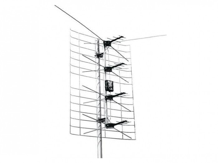

    Скажите, пожалуйста, если от нашего садового товарищества до Волоколамска примерно 50 километров (там вышка с цифровым общественным телевидением), то антенна нужна мощная, правильно? И те, которые в пределах 1000 рублей, гарантированно не подойдут? Там усиление в 8 децибел, наверно очень мало...
    Задача такова - обеспечить бабушку цифровым телевидением. Спутниковая тарелка - вариант хороший, но у нас дом зарос девичьим виноградом, и старая антенна (из 90-ых годов) тоже заросла вместе с ним... Снять не можем, да и бессмысленно, очень быстро отрастает... Есть риск, что и спутниковая тарелка зарастёт. Зато есть домик-бытовка (кухня), где этого девичьего винограда нет в таком количестве и куда поместится маленькая антенна... Которая уже готовая, собирать не нужно, кронштейн шурупами прикрутил и готово...
    Но высота всего метра 2 вверх максимум...
  13. Александр 2
    22.12.09
    3.454
    1.800
    Александр 2
    Александр 2
    22.12.09
    3.454
    1.800
    Шлиссельбург
    @Sergey Olshin, Слово "мощная" к приёмной телеантенне неприменимо.
    Приёмные антенны отличаются коэффициентом усиления. Наибольшее усиление дают антенны типа "волновой канал". Выглядят они так:
    Применение антенного усилителя позволяет дополнительно повысить уровень сигнала, но это не всегда приводит к положительному результату.
