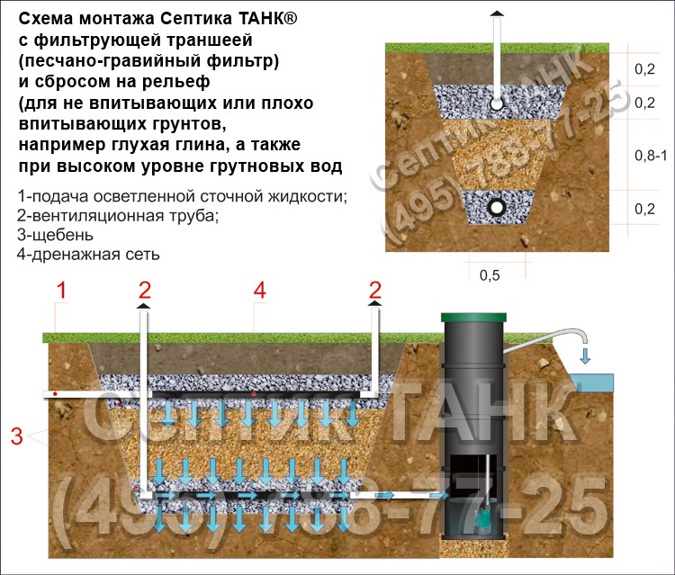

    Откуда тогда вода в инфильтраторах? Почему она набралась, по идее должна была уйти.

    Суглинок и глина, вода после дождя верхнем слоем почвы впитывается, поэтому быстрее уходит. А тут канаву выкопали и туда то она и стекает с поверхности (мини прудик). После любого дождя будет набираться. Как вариант решения, делать фильтр траншеи двухуровневые, потом всё в колодец, а после него на рельеф.

    Ну по моему, совершенно не геологическому разумению, там я увидел два слоя водонепроницаемой (очень плохо проницаемой) глины, на которых скапливается вода. Один (1.20 м) я прошел насквозь, а второй (2.10 м) вероятно нет.
    До дождя может быть вода просто не успела накопиться? Возможно если бы не было дождя вода все равно бы накопилась, но не так быстро. Может быть по верхнему слою глины вода течет - попадает в лунку и там копится.
    Возможно, что на верхнем слое воды довольно мало. Но после дождя ее становится много.
    А в инфильтраторе воды сейчас столько же, сколько и в лунке. Сегодня еще раз посмотрел, сколько воды в лунке. Столько же. ~1.10 м. Вероятно инфильтратор снизу подпирает первый слой глины.

    А вот так выводить на рельеф реально безопасно в смысле нечистот? И что делать с водой в колодце - условно говоря раз в день включать насос и откачивать? Просто везде нарисован колодец, насос. А предполагаемый режим работы не описан.

    Вот нашёл быстренько. Сток предполагается в канаву, или на рельеф.

    Оказывается насос автоматический. Поплавок всплывает он включается и откачивает. Опускается - насос выключается.
