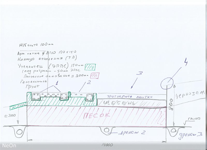

    Отдельную тему создавать еще рано, прошу покритиковать устройство плиточного фундамента УШТ под гараж и жилую комнату (на первое время, до строительства дома):
    планируется сделать плиту размером 12х6.5:
    100 мм -ж/б плита
    арматурная сетка диам. 8 или10 - 200х200мм
    в жилой части-(1 см. рис) контур отопления- водяные теплые полы. в гараже (2-см. рис) ТП не будет
    Утеплитель ЭППС (технониколь) 100 мм- под ребрами 50 мм
    ребра 400х150мм три прутка 12 арм в 2 ряда
    песчаное основание -около 300 мм
    геотекстиль
    грунт-глина
    стены ГСБ: в жилой комнате 400 мм, в гараже -200 мм толщиной - можно ли так делать?
    крыша-двускатная, холодная
    рядом с гаражом -площадка (3 см. рис) примерно такого же размера-типа стоянки (парковки) -в дальнейшем будет выложена плиткой тротуарной. Имеется уклон примерно 500 мм на 14 метров длинны. -возможно будет в дальнейшем подпорная стенка (4).
    Вопросы такие: Дренаж делать общий по периметру гараж+площадка или только по периметру гаража (дренаж 2) ?
    Если делать общий дренаж то его располагать до подпорной стенки (на рис -дренаж 3) ?
    Небходимо ли разделять ж/б плиту между жилой (теплой) и гаражом (холодной) частью установкой 50 мм ЭППС?
