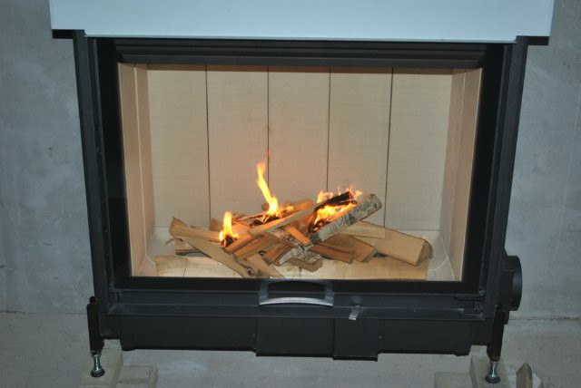

    Вот эта топка Austroflamm 97Х45S
    На что обращаем внимание и ищем у конкурентов.
    1 Керамотт - чисто белоснежный реально самоочищающийся материал футеровки. Австрийцы одни из самых первых кто его вообще придумал и в серию запустил. Сейчас у них этот материал уже 6го! поколения. Как понимаете люди как говорится "зубы на его производстве съхели" и времени и опыта было предостаточно на эксперименты.
    2 В отличии от конкурентов, которые говоря мягко делают расчет на то, что клиент не заметит. обращаем внимание на дверное стекло и невидимую раму. Это так называемая безрамная конструкция либо как называют еще "вклеенное стекло". А австрийца эта опция входит в БАЗУ (то есть изначально в цену) - большинства конкурентов типо тех италяшек по ссылке - опция ЗА ДОПЛАТУ! И стоит кстати не дешево - от 300 евро. А так в базе металическая рамка-окантвка, которая замечу очень сильно портит внешний вид, говоря по простому - визуально очень дешевит продукт.
    3 При таких размерах у австрийца максимально возможный КПД среди конкурентов, очень грамотный конструктив, где два ряда дефлекторов, бесколосниковая конструкция (подовая топка), подогрев! подаваемого воздуха на стекло, очень герметичная топливная камера и т. д и т. п долго перечислять все, но все это коренным образом влияет на качество работы топки.
    4 У австрийца в таких размерах уже в БАЗЕ двойное стекло! Что это дает? А то, что австрийцы выпуская продукты премиум-класса знают физику и делают как они говорят сами "Либо самое лучшее - либо вообще не делают". Так вот: физика такая - чем больше топка по размерам, тем сложнее в ней создать условия с необходимой оптимально высокой температурой сгорания дров. А это влияет на очень много факторов одним из которых это на сколько долго будет чистым! наше стекло в топке, сколько будет сажи в дымоходе и т. д. Мало того, чем больше стекло топки - тем больше оно пропускает излучением тепла. Двойное стенкло снижает примерно на 30% поток этого излучения. Это чтобы вам скажем кратно не было так сильно жарко возле камина - это ваш комфорт о котором конструкторы австрийские позаботились изначально, в отличии от их конкурентов рассчитывающих, что для тех кто в этом понимает, мы продадим это стекло как доп опцию - а это еще от 300 евриков, а тем кто не понимает мы об этом не будем говорить..) И вот так пошло. Берем все это анализируем, вникаем, смотрим у конкурентов и начинаем для себя понимать - что за запрашиваемые деньги у австрийца при такой комплектации конкурентов то по сути и нет.
    Если Вам и этого мало? То передав привет и валенки печнику Валентинычу с его кирпичем, что бы уловить те минимальные потери в трубу к этой топке есть возможность докупить еще фабричный теплоаккумулятор из набора шайб, можно еще больше - есть система теплоаккумулирующего обклада так называемая HMS.
    Ну и последнее посмотрите на фото какое качество. Каждая деталька, каждый болт - вилизаны! В принципе как и все австрийское - кто был в Австрии тот поймет.
    Короче - Austroflamm это топки премиум класса из самой верхней полки. Так что здесь точно не прогадаете.
    Ну а теперь, чтобы вам не ходить по салонам и долго не пытать никого, вот вам эти топки живьем.

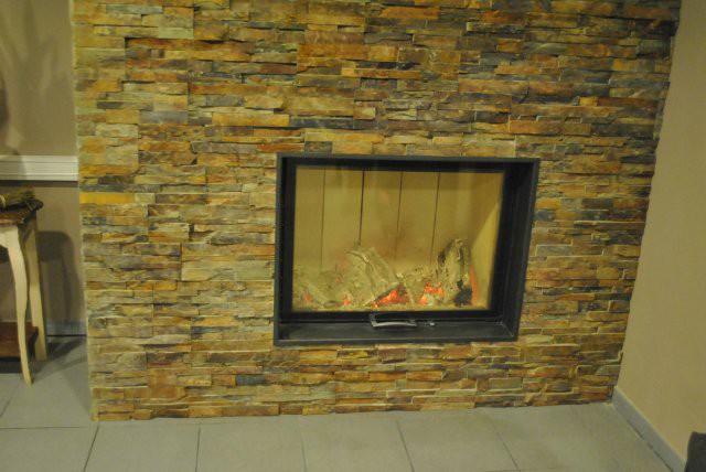

    А вот ее же больший собрат, топка с размером стекла 97Х74. Эту топку топят каждый день как отопительный прибор для отопления салона. Стекло чистят только в конце сезона (вернее вытерают пыль) Вот так она выглядит в его самом разгаре.
    Ну и вам еще одна так сказать посмотреть в близи)
    Ну как удовлетворил все Ваши пожелания?)

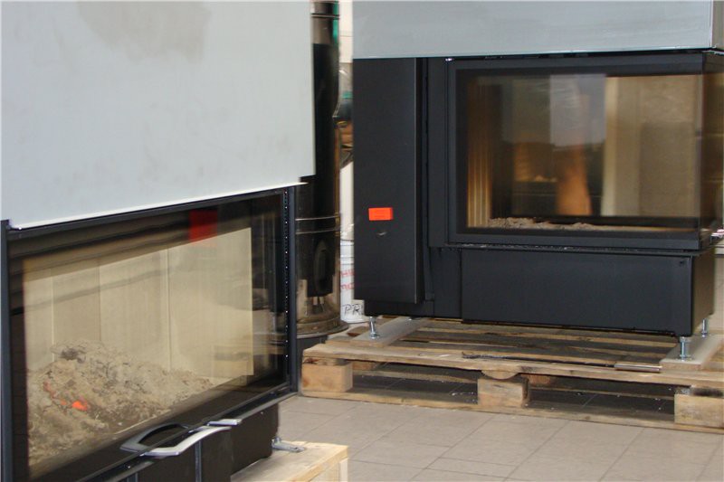

    На счет настоящего немца продавцы сказали?) Не до конца только правда. Завод по производству корпусов топок и керамики находится у Шпартерм в Польше. В Германии только окончательная сборка и окраска. Хозяин Шпартерма - этнический поляк. 90% процентов рабочих на сборочном заводе в Германии - наши бывшие соотечественники, перевочик вообще не нужен - все говорят по русски) Так что... Сейчас вообще трудно определить как на столько процентов настоящий. Тот же пафосный немецкий Brunner - который всегда и везде указывал 100% made in Germany, на самом деле давным давно использовал комплектующие австрийские, а последних года два так и не брезгует польскими уже. К примеру вся последняя аккумуляция "аля австрийский Ортнер" для Brunner делает польская фабрика Nordstar. Вот так вот. К слову она же делает и бетонные облицовки для того же немецкого типа Schmid, шведской Contura и т. д. Так что не все нужно принимать так однозначно как продавцы говорят, хотя допускаю конечно, что они сами знают только то, что в рекламке прочитали.
    Еще добавлю. У Шпартем очень широкая размерная линейка. НО, обращать нужно внимание на те вещи, на которые намекал выше (смотреть что входит в базовую цену топки). У Шпартерм не все топки однаково-хороши, там другая политика. Если когда у Австрофламм к примеру выходит новая линейка в техническом плане - то старую полностью убирают. Поэтому у австрийца к примеру у всех топок будут использованы все новейшие решения и разработки в независимости от размера. А у Шпартерма нет, там поделено на серии. Под разными названиями серий вы встретите там как моральноустаревшие старые топки, так и последние более навернутые, но между ними в техническом плагне будет бездна, хотя для непосвященных и то Шпартерм и то, ну или как вы сказали один и тот же "логотип красивый".
    Нужно отдать должное Шпартерм по очень широкому ассортименту фoрм и размеров их топок, но человеку выбирающему себе довольно стандартную топку особух преимуществ нет, это больше дизайнерам фишка для полета фантазий. Подъемный механизм да, хороший, а вот по красоте горения топки можно сказать совсем средненькие. В принципе скорее всего объяснение этому одно - разработка каждой новой модели требует кучу времени и средст. Если делается ставка на внешнюю картинку, то доведение ее до идеала еще в техническом плане очень сильно удорожает процесс - и соответственно конечную цену для потребителя. Сильно широкий ассортимент тоже имеет свои плюсы и минусы - производственники меня сейчас поймут.
    Вот фото двух топок, одна Austroflamm, вторая Spartherm, которые топились в одном помещении и целый день. Вот так выглядели обе на второй день. Жаль, что фото не отображают чуткость регулировки и красоту горения в обеих, но поверьте на слово там тоже большая разница.

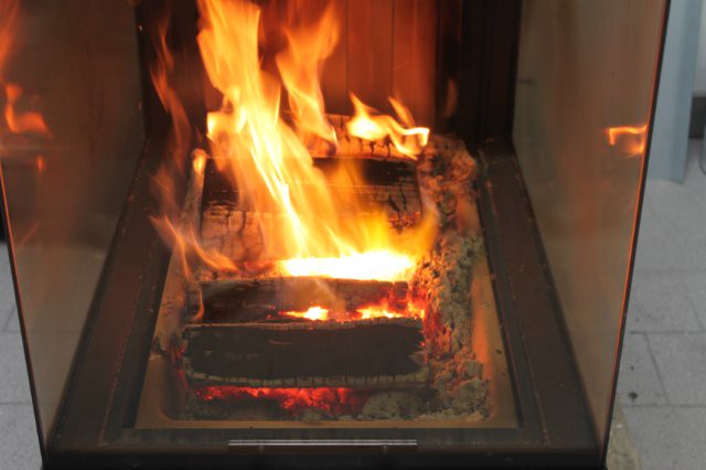

    Вот так горит метровый Austroflamm в разных режимах.
    Обращаем внимание, что огонь у австрийца как бы изогнут в противоположную сторону от стекла. Это показывает, что основная часть подаваемого воздуха сверху (до 90%) и вот так работает и должна работать так назваемая система чистого стекла или по другому назыавают еще "воздушная занавеска". Сажа не касается стекла, соответственно на него ничего не прилипает. Хотя в этих топках то и прилипать особо нечему на сухих дровах, очень высокая температура в топочной камере созданная футеровкой из Керамотт способствует полному сгоранию топлива.
    А теперь перекрываем подачу воздуха в топку. Austroflamm - полностью герметичные топки с забором внешнего воздуха. Против излишнего выхолаживания топок с работой в режиме аккумуляции - циркуляция холодного уличного воздуха через них перекрывается на 100% одной заслонкой с уплотнителем.

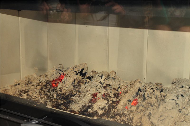

    А вот фото после которого прифигели даже те кто в теме. Вот так выглядел слой углей в австрийской топке через сутки! когда на следующий день один из присутствовавших просто открыл задвижку подачи воздуха и воздух сдул верхние хлопья золы. Обнаружилось к стати, что даже через сутки корпус австрийца был еще теплый.

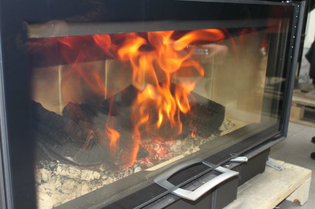

    Горение в Шпартерм. Как в мартене, снизу дует сверху вылетает. все просто.
    Просто горит. Видно, по горению даже, что весь оновной воздух идет через колосник. как в самых дешевых топках:)
