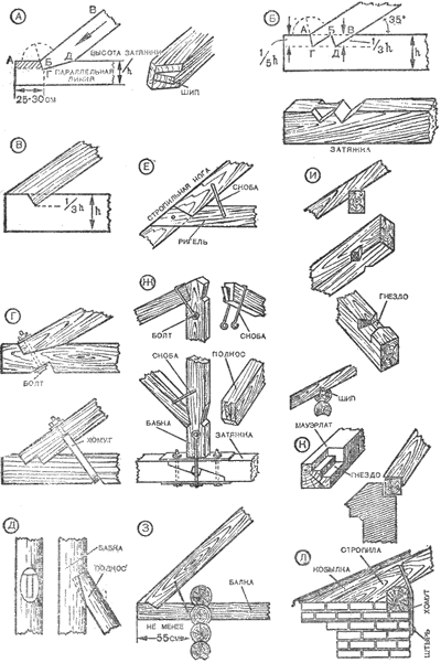

    Groundworkturf
    15.03.13
    35.250
    44.509
    Соразмерный шип/шкант не ослабляет конструктив (стулья, шкафы и пр.)
    [​IMG]Я, как правило, делаю вариант В

    Убедили:super:, но уж больно трудоемко. Никогда такого не встречал.
