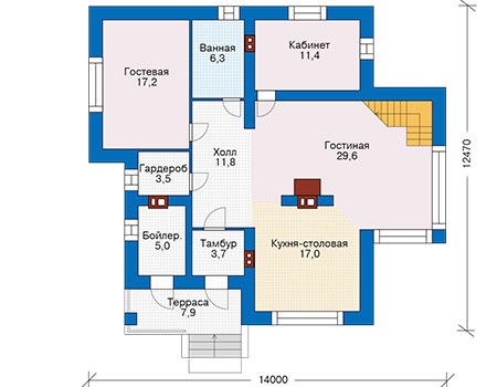

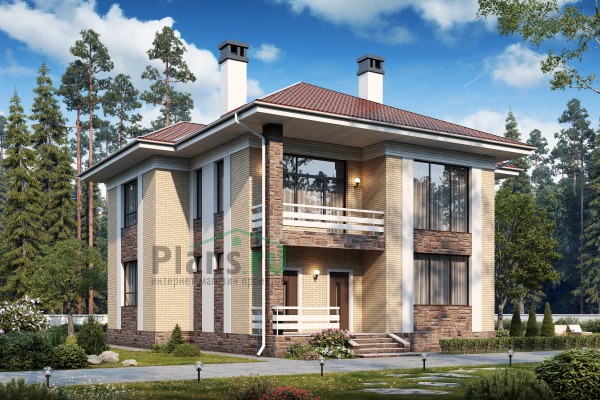

    @Chudodesert, в данный момент я хочу получить это (картинки ниже)
    До этого выкладывал похожий проект, поскольку там картинка витража была развернута и лучше видна.
    Размеры дома ниже. Размер самого витража 3600*5800мм и 2500*5800мм.
    К сожалению, plans. ru не дает больше информации, т. к. проект только на рисунке и его надо покупать.
    Тогда они его доработают и дадут точные размеры. параметры и т. д.
    Проекты витражей они не делают. А заказывать их в других компаниях дорого. До этого проекта я рассматривал вахверк (проект 56-45 на их же сайте), там вообще одни окна, дак за расчет проекта только оконной системы, что посреди дома, запросили 75 000р!
    Я готов пожертвовать размерами и сократить витражи на одну вертикальную секцию и уменьшить высоту как витража, так и остальных окон по всему дому (чтобы они были в один уровень).

    Всё конечно круто и солидно. Но 6-ти метровые окна, да ещё с двух сторон... Угловые бетонные колонны и крыша на них - самое слабое место дома. Стрёмно...
