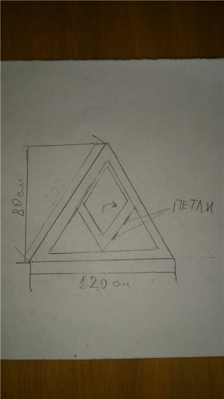

    Всем привет, кто в данной теме... У нас тут вопрос встал. Изготавливают ли производитель окон вот такие открывающиеся окна? Фотки ниже

    А почему не хотите целиком треугольную створку ?

    А такое возможно? И не будет сильная нагрузка на петли? И куда оно получается будет открываться?

    Фрамужное открывание, петли внизу, ручка на одной из боковой стороне. Функционально .

    И когда открыто- торчит угол, и не подойти никак, чтобы с крыши, например, смахнуть что-нибудь :)
    Ладно, спасибо, подумаем...
