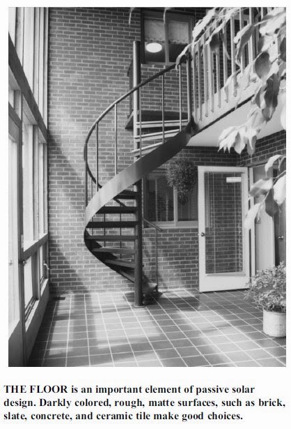

    По поводу планировки (энерго-эффективной) выскажу вот какое наблюдение.
    когда начал прикидывать лестницу, то удивился как много она места занимает.
    12квм и 36кубов если потолки 3метра.
    эта площадь и объем практически не используется, но его надо греть и вентилировать.
    хотя лично я не облысею и волосы не выпадут если 2 раза в день пройдусь по лестнице в которой +15 и которая не вентилируется.
    таким образом думаю можно лестницу выносить за переделы здания и отделять утепленными дверями.
    что-то наподобие такой планировки.(только там дверей нет. но есть гараж.)
    https://www.hebelblok.ru/projects_house/index.php?ELEMENT_ID=608

    Я об этом думал. Поэтому под одной половиной лестницы находится санузел, а под площадкой - небольшая кладовка.
    Через лестницу происходит обогрев 2 этажа дома от камина - 2 этаж же замораживать совсем тоже нельзя, даже если он зимой не эксплуатируется...

    у меня мысль полностью "оттяпать" лестницу
    как-то как на этой картинке. (тока поменьше стекла, а то дорого)

    @Домовладец, у меня была такая мысль сначала - бетонная или металлическая лестница в солярии. Но, как я уже писал, я решил не увеличивать термическую массу, а сразу забирать тепло в дом. Наш климат накладывает ограничения, за короткое солнечное время термическая масса может только мешать солярию прогреться.
