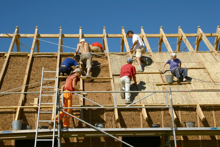

    НУ это ж все та же программа "Дома вместо Чернобыля" Немецкий благотворительный фонд каждый год летом строит посредством волонтеров по несколько домов. Привлекают и беларуских студентов на работу. Раньше делали по технологии легкого самана, потом перешли на щепу с глиной, аргументации не знаю. Видимо - бОльшая технологичность. щепа при укладке не такая упругая, меньше проседает при забивке стен глинощепой
    PS Возможно, в том числе, и потому, что щепа более устойчива к загниванию, пока стена просыхает

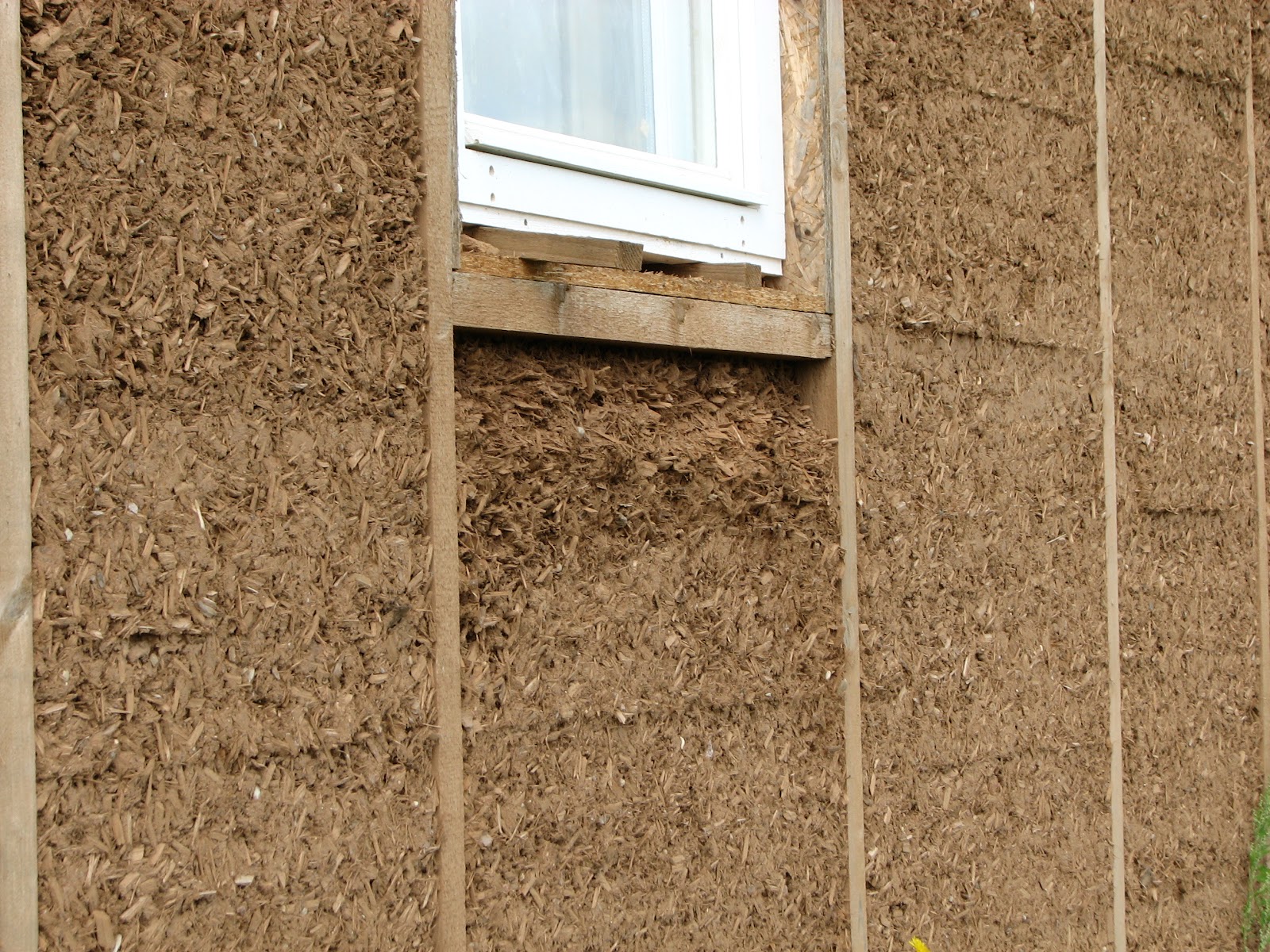

    @badgy, если бы знал о той теме то наверное не создавал эту, просто поместил бы ролик там.
    Но что интересно, в первом сообщении ТС речь идет о соломе с глиной, а на фотках как раз видна щепа.

    Ребят, всем привет. Рад что накопленная мной инфа пригодилась. Что касается меня - мой дом бует строиться из ГС блоков. Завтра уже встречаюсь с бригадой каменщиков. Почему пришел к такому решению - сам строить не буду, а нанимать людей на экзотические работы - очень дорогое удовольствие.
    По своим ощущениям могу сказать - что очень доволен технологией наполнения каркаса щепой с глиной. Да процесс трудоемкий - но результат шикарный. Получается капитальная стена - которая даже у любого скептика вызывает доверие. Правда это все серьезные трудозотраты. (если кому интересно то у меня в бложике есть инфа по времени затраченному на гаражик)
    Ну и на затравку:
    Товарищь с которым мы ездили смотреть немецкие технологии все же забил свой дом щепой:
