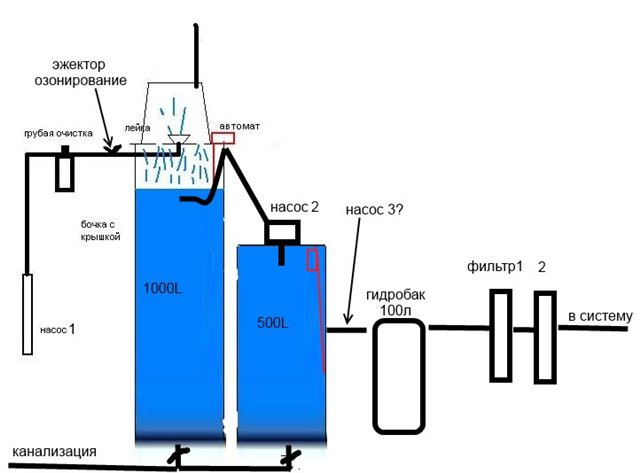

    Доброго всем времени суток!
    Набросал схемку, возникло много вопросов:
    1) как осуществить перекачку чистой воды из реактора в 500L? реактивная ёмкость довольна высокая, больше 2 метров. если опустить длинный шланг и использовать идею @СанСанычМурино про поплавок и пружинку, когда уровень упадёт шланг может баламутить осадок. Осуществил ли метод к водозабору из чистой ёмкости в 500L?
    2) Какой насос подайдет для целей перекачки из реактора?
    3) Нужен ли насос 3? Если нет то как тогда создавать давление в системе?
    4) Есть ли смысл менять местами гидробак и фильтра?
    5) Какие фильтра использовать? B20 будет достаточно?
    6) Какие фильтрующие элементы использовать? Если например в качестве коагулянта будет использоваться хлор, то как я понял нужны угольные фильтры? Засыпные или присованные? А если известь будет, то что тогда?
    7) Как осуществить выкачивание осадка в канализацию? Неужто 4 насос нужен?)
  7. СанСанычМурино
    04.02.13
    633
    802
    СанСанычМурино
    Сугубый самодельщик
    СанСанычМурино
    Сугубый самодельщик
    04.02.13
    633
    802
    Не очень это хорошо. Сильно замедляется процесс осаждения. Заполняйте её не полностью.
    Чтобы шланг не опускался ниже допустимого уровня, можно ограничить его с помощью шнура.
    Да.
    Самый маломощный самовсасывающий. Подходит Wilo-175EA.
    Нужен. Но в качестве насоса 2 и насоса 3 может быть один и тот же насос (переключение режимов двумя кранами или клапанами).
    В интересах насоса - нет.
    Если будет только аэрация и известкование, достаточно одного ВВ20 (5-10 мкм).
    Если что-то ещё, может потребоваться уголь для удаления остатков реагентов и вторичных загрязнений (при хлорировании - фильтр баллонного типа).
    Самотёком. Осадок не плотный, хорошо сливается по трубе 40-50 мм. Для промывки после слива осадка достаточно буквально 10 л воды.

    Если в первой емкости вода отстаивается, почему бы из нее сразу не подавать воду на фильтры? тогда исключится "лишняя" (?) емкость

    @blur, вторая ёмкость нужна для того чтобы в систему попадала только отчищенная + дополнительное время для оседания

    Из-за переменного во времени сопротивления фильтра, стоящего между насосом и ГА, их параметры не получится нормально согласовать на всём периоде от замены до замены фильтра. Это приводит, например, к "тактованию" вкл.-выкл. насоса вместо чёткого отключения, а это для насоса вредно.
    Вода отстаивается несколько часов, может и сутки. Вы всё это время будете ждать? Если нет, то потребуется или резервуар чистой воды, или фильтры совсем другого класса со всеми вытекающими последствиями.

    Подскажите пожалуйста есть ли принципиальная разница в использовании гипохлорда кальция вместо натрия, кроме необходимости в умягчении после применения кальция? И правильно ли я посчитал концентрацию в 200 мг на 1м3 при результатах анализа воды на железо =30?

    Как раз на умягчение тут плевать. Главное - растворяется гипохлорит кальция хреново и, как правило, сильно загажен нерастворимыми примесями.

    Ёмкости установил 2 м3 и 0.5м3 систему смонтировал, приобрёл эмовекс (гипохлорид натрия). Углубился в расчёты...
