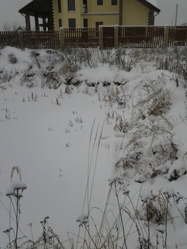

    Доброго времени суток всем участникам форума.
    Помогите своим опытом, очень нужно мнение. Участок; на участке вырыт котлован 7х8 м. глубиной где-то 1,2 метра. Котлован вырыт на местепланируемой постройки дома. В котловане стоит вода, но немного, где 0,2м., где 0,5м. (Осень была дождливой) Сосед говорит, что летом сухо было. Но по краю северной стороны котлована заметил стебли болотной травы (типа тростника), совсем немного, но есть.
    Вопрос: можно ли весной окультурить эту яму, а это именно под дом рыл прежний хозяин. На дне сделать МЗЛФ 0,5х0,5м. с армированием, до уровня цоколя выйти фундаментным блоком и, засыпав все внутри песком, уплотнив каждый слой, строить из газобетона дом. Или не связываться с этим котлованом, строить рядом, чуть в глубь участка. Или связаться с котлованом, но отказаться от газобетона в пользу дерева. Фотки прилагаются. Спасибо за ответы.[​IMG] [​IMG] [​IMG]

    Это не обязательно болотная трава, а если болотная - не обязательно тростник, хотя издали похоже.
    Он часто реагирует на водопроявления в грунтах - тогда Ваше предположение может быть верным, вот здесь рассматривались похожие вещи: https://www.forumhouse.ru/threads/182472/#post-4989474
    И про грунты ничего не упомянули, хотя в Чеховском районе суглинки или глины - но вопрос с однородности их сложения... про грунты соседа допросите.
    Вы видимо все же не МЗФЛ имеете ввиду, а полноценный на глубину промерзания - но по технологии ФБС на ленте или на армопоясе.
    Мне кажется "невиданной зверушкой" такая конструкция - нужно быть уверенным именно в однородности грунтов.
    По поводу разных типов конструкций фундаментов и засыпок есть раздел https://www.forumhouse.ru/forums/25/ - а у Вас целая зима впереди и есть время не горячиться... ну и здесь почитайте - не бесполезно будет.

    А сколько котлован простоял зим (если конечно они у вас с приличным минусом) ? Грунт по дну может быть проморожен, а при оттаивании потеряет несущую способность, т. е его по возможности лучше будет убрать.
