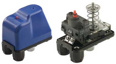

    Благодарю за наставления. Схемку загнал в. jpg.
    Частотник сам не осилю, схемотехнику не потяну. Купить мне проще будет (как долги отдам :)), вот только пока не знаю, можно ли по давлению в системе и данным о частоте работы насоса обеспечить защиту от сухого хода. Т. е. работа есть, а давление не повышается, значит сухой ход и останавливаем насос. Прошло пару минут и ещё раз запускаем насос и опять смотрим растет давление или нет. Правильная логика?

    Раз
    Наывается реле сухого хода. Срабатывает по падению давления воды ниже уставки, что понимается как ее отсутствие.
    Два
    Реле потока.
    Контролирует поток воды в трубе, срабатывает при его прекращении.

    Правильней будет по протоку определять.
    Датчики уровня и поплавковый выключатель (для скважины он не подойдет) позволяют предотвратить Сухой ход. Т. е. отслеживается снижение уровня до критического. Все остальное уже срабатывает (или не срабатывает;)) по факту сухого хода.
