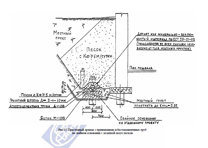

    Добрый день. Помогите советом плз.
    Котлован 2,5 м. На дне котлована залита монолитная плита. Под плитой глина. Боковины котлована суглинок. На плите собран фундамент из ФБС 240х40х60. Плита сверху гидроизолированна. Блоки ФБС снаружи гидроизолированны. По периметру плиты дренаж. Сейсмопояса пока нет. НЕ УСПЕЛИ. Грунт обратной засыпки песок. Размер 9х11.
    Вопрос: Были дожди 4 дня. Вода с верхнего поля напитала песок (откачивать не додумались).Песок превратился в "сметану" и вдавил две противоположные 9м стены внутрь. Будем перекладывать. Что делать для избежания повторения ?

    Нехило так:ogo: Дренаж по видимому ещё не рабочий? По хорошему нужно выложить ещё стену поперёк, ибо блоки тонкие, а стена глубокая и длинная. Если стены не будет, засыпать после возведения коробки дома, а её возводить с незасыпаными пазухами будет крайне не удобно. Если стену сделаете, пазухи засыпать можно после армопояса. Песком/щебнем внизу, а сверху глиной/суглинком под наклоном как на рисунке, всё с трамбовкой, песок и глину желательно разделить геотекстилем.
    Выше по склону, по границе участка, сделать перехватывающую и отводящую в сторону дренажную канаву.

    Выхода как мне кажется два:
    1) монолитный армированный пояс между двумя рядами ФБС.
    2) монолитные столбы изнутри связанные с плитой и верхним поясом

    Решили ставить доп. стену. Мы решили, что одна из причин произошедшего - это стоящие блоки ФБС на наплавляемой гидроизоляции (проскользили). Спасибо за участие.

    А у Вас действительно стык трёх рядов ФБС идёт одновременно по трём рядам (т.е. нет перевязки)? Или блоки поломало?
    Если стык по трём рядам: просто положены неправильно - открылись как ворота и всё. Если блоки поломало: то да караул :(

    Главная причина - это силы, спровоцированные водой, от этого пляшите.
    Сейчас Вы боретесь с этими силами, вместо того чтобы их исключить... хотя и блоки уложены с ошибками.

    Второй блок снизу сломало пополам. Дренаж снизу плиты есть но насос запитан не постоянно.

    Это говорит либо о том что через дренаж не идет вода, либо что это не дренаж... может дать схему "дренажа плиты снизу"?

    Точно необходимо песком засыпать? Вроде как обратная отсыпка песком, это как сделать вокруг дома болото. Может глиняный замОк лучше?

    Сыпаться нужно тем же грунтом, что и вокруг - иначе вода куда в первую очередь пойдет? праильно! Вода же не дура. Пойдет по пути наименьшего сопротивления.
