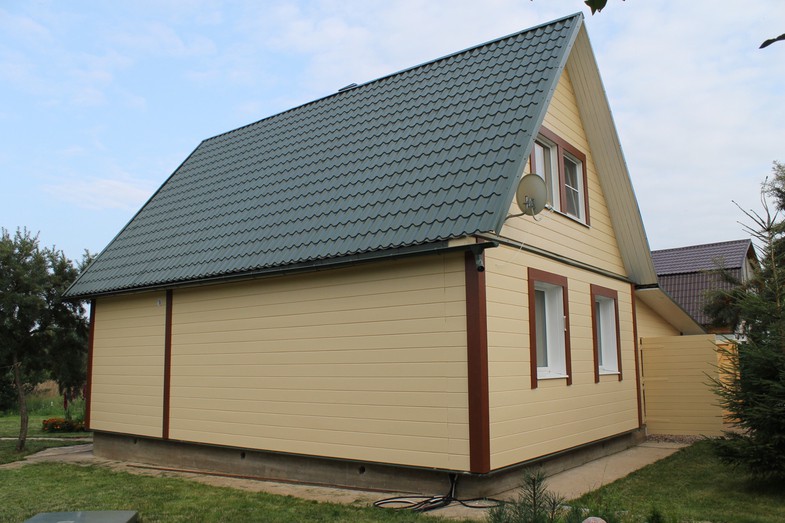

    Я не спец в термообработанной древесине, у себя сделал обычной имитацией:
    По опыту старых домов, обшитых еще тесом 12-15мм, срок службы такого покрытия при более менее своевременной покраски более 50 лет без существенных ухудшений обшивки.
