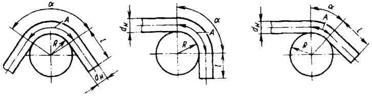

    Если опираться на Ваш эскиз, и помнить о Вашем же предложении скручивать 12-миллиметровую трубку в спираль, то идея выглядит очень сомнительной.
    Кстати, какой внутренний диаметр у 110-й полипропиленовой трубы? 73,4 миллиметра ? А что нам говорят "Энциклопедия юных сурков" и здравый смысл о минимальном радиусе изгиба медной отожжённой трубки диаметром 12 мм?
    А говорит она о том, что R = 24 мм. То есть 12+24+24+12 = 72 мм. По 0,7 мм с каждой стороны на допуски и посадки...
