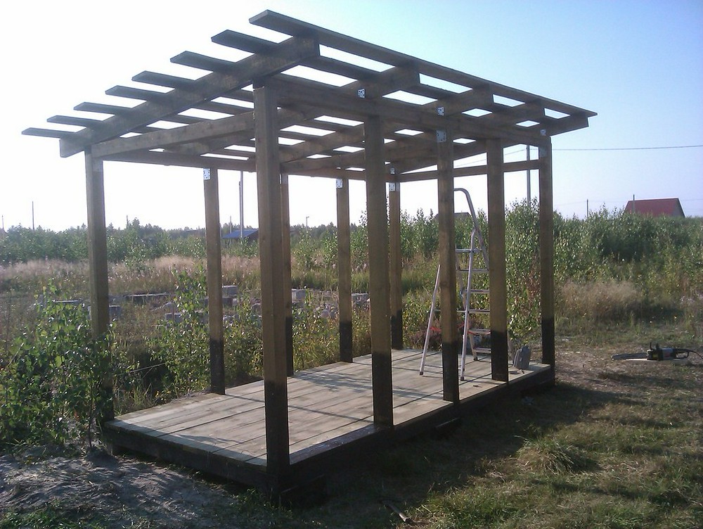

    Покритикуйте, пжл, конструкцию постройки 4*2м с односкатной крышей. Особенно интересует верхняя часть каркаса. Как ее лучше сделать: вертикальные брусы на одну длину, потом сверху основание (зеркально нижнему) потом на верхнее основание (на передний брус) опоры под стропила набить.
    Как здесь
    или как я изначально планировал (схематично на картинке ниже)

    так же интересует вопрос: каким образом соединить в одной точке три задних бруса (два в верхнем основании и вертикальную стойку)?

    DimikM, Ваш сарай я уже изучил),
    Я вот только не пойму каким образом крепить верхнюю обвязку к вертикальным стойкам.
    На уголках? Они уже закуплены (90е, без усиления). Или сделать верхнюю обвязку с углами в полдерева, а с вертикальными стойками скрепить при помощи нагеля и уголков?

    В своем сарае, вначале, я все крепил на уголках и пластинах. Потом стал крепить просто гвоздями (напрямую или наискось). Сейчас строю каркасный дом - все соединения только на гвоздях.

    DimikM, я вот думаю, запиливать стойки в верхнюю обвязку или скрепить их уголками

    Не стОит запиливать, смысл? Верхняя обвязка лежит на стойках, от бокового смещения будут держать гвозди, которые отлично работают на срез. Все эти врезки/запилы только ослабляют конструкцию и усложняют работу.
    Проще собрать четыре стены из досок (100х40 для сарая пойдет) и сколотить их вместе.
    Вот, видно как можно обойтись только досками, без запилов https://www.forumhouse.ru/attachments/1472457/

    Собственно, построен каркас
    2013-08-04 19.08.34 by Kulmann, on Flickr
    с дыркой в полу вопрос решил, возникло два вопроса по каркасу:
    1. По короткой стороне не хватает стойки. Есть доски 150х50, но нижняя обвязка из бруса 100х100. Как быть со стойкой? Распустить доску до 100ки? Или купить бруски 50х50?
    2. Во втором проеме справа планируется банное окошко (400х600), на высоте где-то 170см от пола. Вопрос, как делать проем под это окошко? Просто сбить прямоугольник из доски 40ки и приколотить к вертикальным стойкам или делать по канонам каркасостроения - с центральной стойкой снизу и сверху проема?

    Вот так можно оформить оконный проем?
