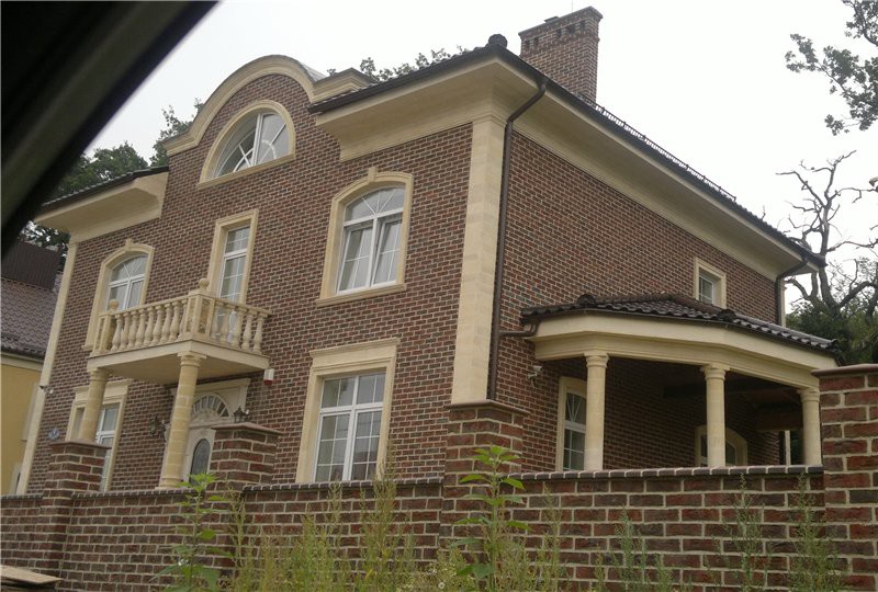

  9. Serz39ru
    11.07.11
    632
    233
    Serz39ru
    Serz39ru
    11.07.11
    632
    233
    Калининград
    Я буду отделывать дом по вот этом "образцу"(клинкер у меня такой-же)
    Разве можно такой дом сравнить с всякими "заменителями"?

  11. Serz39ru
    11.07.11
    632
    233
    Serz39ru
    Serz39ru
    11.07.11
    632
    233
    Калининград
    Для меня мрачновато на весь дом)
    У меня подобный будет на фасаде.
    Получится такой набор:
    Крыша: темно-коричневая черепица
    Стены: красный клинкер
    Цоколь: темный клинкер.
    Как-то так...
