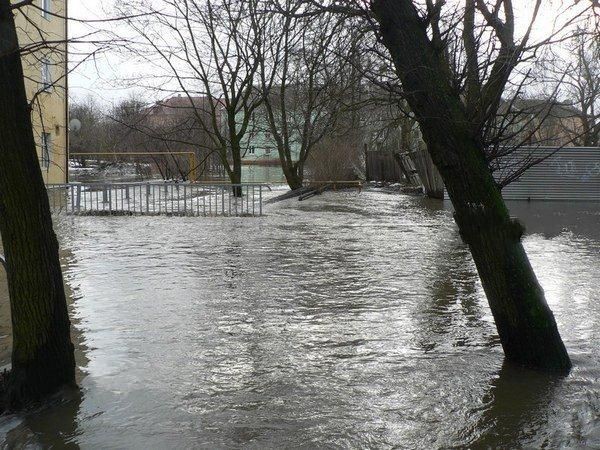

    331
    86
    Калининград
    Вот это - обычная весна или осень в Калининграде. Как вы думаете, спасет плита даже 30 толщиной?
    Нужен именно ленточный с высоким цоколем. Именно из-за постоянных дождей тут практически никто не делает плиту. Теоретически можно по плите потом блоками поднять, но смысла вообще не вижу ибо тогда и подвал нужен, чтобы просто так деньги в землю не урывать, но подвал не нужен вообще. Только на гидроизоляции можно будет разориться. Поэтому давайте вернемся к моему вопросу, а не к плите

    Могу коротко рассказать как живут. Подымают участки на сколько это возможно. Делают дренаж (о чем было сказано в первом моем сообщении), поднимают цоколь (у кого сколько денег). К дому и по участку кладут либо плитку, либо также бетоном заливают дорожки около 20 см от уровня земли. Так и живут.
    Возле моего участка идет речка, которая впадает в озеро, от которого по каналам в залив. Весной и осенью, особенно когда северные ветра, воду гонит в Преголю, уровень которой поднимается и объявляется ЧС, даже не смотря на Дейму, которая была вырыта специально для отвода воды в случае таких загонов. В итоге озеро переливается, речка переливается = дренаж не работает. Часть города затапливает. В сумме со старыми немецкими дренажными система по всему городу, большая часть которых уже не справляется с водоотведением, а остальная сломана (керамика), затапливает практически весь город.
    https://www.youtube.com/watch?v=uytMVi1Mc9Q
    http://www.youtube.com/watch?v=eK6NK4MOwlM
    http://www.youtube.com/watch?v=9Kbc8zjNccM
    Могу еще таких роликов накидать много, но если интересно, наберите в ютубе "потоп в калининграде". Так и живем.
    Поэтому если вы думаете, что тут все глупые и сами себе постоянно только лишние проблемы находят и ничего не понимают в дренаже, живя в сыром городе круглый год, то вы ошибаетесь. В моем случае были предприняты все меры, чтобы воды не то, чтобы небыло вообще, но было заметно меньше. Поэтому давайте еще раз вернемся к моему вопросу!
