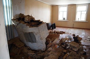

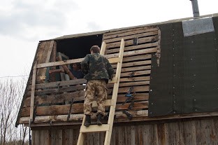

    В итог имеем участок 20 соток, практически квадратной формы. В самой середине, ни к селу, ни к городу, стоит "хозяйственная постройка" площадью 51 кв. м. Подключено электричество. Колодца или скважины нет. Еще на участке несколько деревьев, много куч сгнивших досок, электрический столб и туалет типа "сортир" без букв "Мэ" или "Жо"

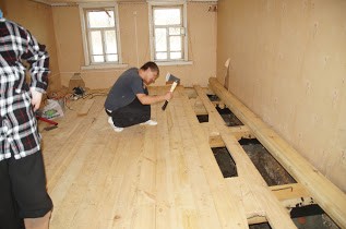

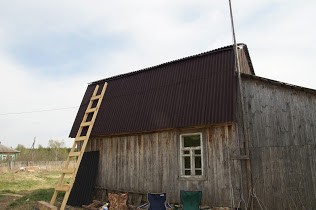

    Данным строением и участкам хозяин не занимался несколько лет. В итоге рубероид на крыше весь протекает, пол в комнате сгнил напрочь. Так как данную постройку решено использовать как пункт временной дислокации на период постройки нового дачного дама, крыша и пол были внесены в список первоочередных дел. Т. к. жена находится "в положении" то она на стройплощадке не помощник. И вот как менеджер по закупкам - лучше не придумаешь. Главное правильно поставить задачу - четко и однозначно, а то продавцы-консультанты все стремятся впарить Ондувилу вместо Ондулина, Изобонд вместо Изоспана и т. д.

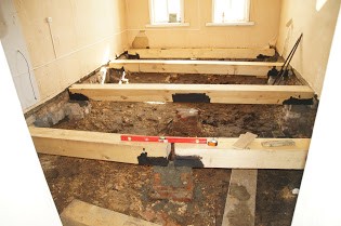

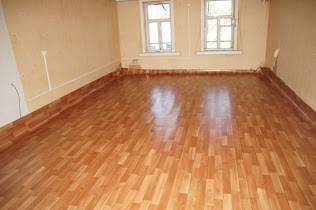

    Рубероид и часть обрешетки были безжалостно демонтированы, увеличив мусорные кучи на участке. Пол в комнате 4х6 метров также вынесен в виде коры сгнивших обломков. Доски и лаги были насквозь трухлявые, хоть выжимай. Также в комнате была кирпичная печь, которая покосилась и развалилась. В утиль!
    Пол сооружали вдвоем с двоюродным братом жены. Поперек строения были положены лаги из бруса 200Х200, сверху доска 40Х150. На доски уложен линолеум. Итого затраты по полу: 14000 пилмат, 500 рублей бетонная смесь. Стоимость линолеума не знаю, закупила жена. Брат сделал свое дело и отбыл на другие объекты (он строитель-отделочник достаточно высокооплачиваемый и востребованный). Демонтаж и монтаж пола занял три дня. В первый все разбирали и выносили, во второй - нарезали лаги из бруса, укладывали их и выравнивали, пропитывали антисептиком лаги и половую доску. Третий день - собственно укладка досок.
    Таскать вдвоем брус 200х200 - то еще удовольствие, скажу я вам... Чуть не умерли нафиг.
    Крышу решено было покрыть Ондулином. Дешево и сердито, да и крыть им в оду каску хоть и не удобно, но возможно. Ондулин, гвозди и доборные элементы были закуплены в областном центре, откуда до моей дачи 100 км. С учетом стоимости доставки Газелью вышло все же дешевле чем покупать на месте. На покрытие крыши ушло 3 дня работы в полторы каски. Сначала немного помогал тесть - подать листы, принести то-се. И пол дня помогал коллега с работы. Вообще отдаленность дачи накладывает свои особенности - требуется тщательно планировать работы. заранее закупать весь материал и инструменты, причем с запасом. Нехватка элементарных гвоздей или поломка молотка приводит к задержке как минимум, на час и 40 км. в пути до ближайшего строймага. Итоги работы: крыша на головой есть, пол под ногами имеется. Жить можно. Слайды будут вечером.
