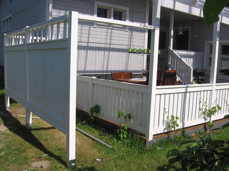

    Вот как тут такой брус в землю вкопан (фотки финских заборов):

    Во во - в землю значит! бетона не было - если по технологии то по технологии, без новшевств - а это уже ваша технология, в земле брус напитается влаги сколько ему надо и за счет этого зажелезнеет (как сказать по другому не знаю) в питере такая технология строительства была при строительстве самого питера, сваи то бишь из деревянных столбов били. и еще дерево дереву рознь такие фокусы могут пройти с определенной породой древесины. узнавайте у столяров или в соответ-ем разделе. ну или палагайтесь на прораба и пусть несет ответственность/гарантию.
    но все равно не убедительно - про анкера:no: ,глубина анкера в бетоне как понял ок 20 сантиметров. и кстати - ваше право! высказал свою т. зр. :|:

    Спасибо большое, Кушпен! Вы реально даете повод очень хорошо задуматься и в итоге прийти к правильному результату!
    Про опору - не только анкер, но и весь крепеж будет в бетоне, его фактически будет не видно (ну может пару см над бетоном), соответственно не 20см, а 32,5см
    Вот на этом фото столбы стоят на каких-то бетонных столбиках, как мне видется... Тут тогда как они их прикрепили? :faq: А террасные столбики вообще стоят на фундаменте, как мы и планируем, но тут они еще и сверху с крыши закреплены, конечно...
    Может тут наоборот из фундаменты выходит штырь, на который накручен столб?

    На этом фото забор прикреплен сверху!
    я вот, например, думал как крепить перилы у себя - один конец которой крепился бы только к полу и решил их не делать :)] а сделать гардеробную, так как сверху прикрепил к потолку (смотрите ваше же фото- принЫп тот же), кстати ездил домой в обед и подумалось не сделать ли деревянный ... начитался /написался блин:aga:
    еще раз на фото вся фишка (по прочности) в том что все имеет небольшой пролет (парусность) и крепится в жесткую систему. чем проще тем надежнее. анкер прост как собственно элемент, но в системе столбов в заборе это геморой. кстати даже (аж!) 38 см анкера из булатной стали покрашенной молотковой краски не убедили бы меня делать на анкерах, если не сделать такой принцип как на фото;) а то может есть куда прикрепится малеькими пролетами или сделать декоративные выступы под 90 гр. (вид на забор сверху) с неким функционалом (например привязать к дому, беседке, будке, вальеру) но это все ваше дело мое дело идея и потрындеть:)]
