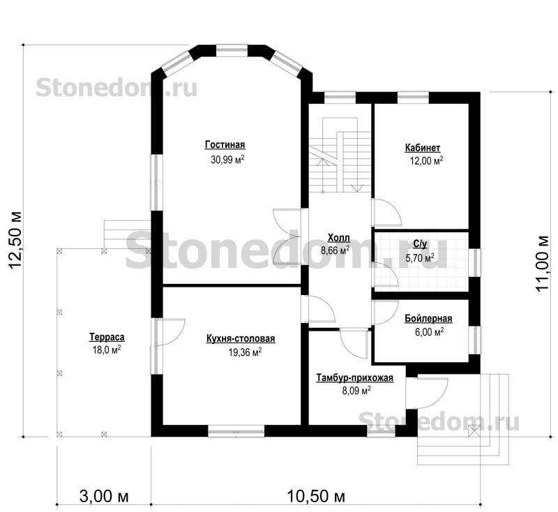

    Посмотрите, пожалуйста, планировку дома. Может нужно что-то изменить? Может что не учли?
    Доброго времени суток, форумчане! Посмотрите, пожалуйста планировку будущего дома. думаю глаз наш уже "замылен" и может какие изменения предложите или дополнения. Члены семьи: муж, жена (да, да знаю рифму) дочь (будет лет 7-8) родители (дай бог им здоровья), плюс летом уверен гости - сестра с племянником и племянницей.

    А нормального плана с внятными размерами нет?

    Дом с таким количеством эркеров недешевый. Наймите лучше нормального архитектора. Пока что аццкая жесть. У вас там туалет что ли со входом из кухни и из кабинета?

    Санузел второго этажа надо гостинной?

    Спасибо, отреагировали молниеносно просто! Из кухни дверь к лестнице в подвал, следующая дверь в кладовую. Технически не вижу трудностей с эркером, да сложней и дороже. справимся
    Да, ванны не будет, душевая кабина, унитаз, раковина.

    Дело не ванной, стояк то все равно будет.
    Вообще нездоровая у наших сограждан любовь к эркерам. Обязательно хотят сделать, а лучше два. Ну ужас же к вас а не эркеры.
    И на втором этаже балкон? в Норильске?
    Ну и традиционно - бюджет то какой на дом?

    Дашин папа, судя по бюджету стройка будет идти лет 10. Вам за это время она осточертеет, ИМХО.
    Ну а планировка... Отдохните, почитайте форум и начинайте с чистого листа.

    Родители будут жить где? В кабинете? Им оттуда необходимо бегать в подвал? Лишние двери - лишний шум и меньше места поставить мебель.
    Лестница в дальнем конце дома, да еще и через проходную гостиную. То есть если кому-то чего-то надо в спальне, то с улицы попрется через гостиницу и разнесет грязь по всему дому. Дополнительно к коридорам получите еще и лестницу. Обычно лесницу стараются поставить так чтобы она хотя бы частично заменяла коридор. Раз вам так нравятся эркеры, то посмотрите хотя бы вот этот проект.[​IMG][​IMG]

    С таким бюджетом я вам рекомендую построить каркасник. Первый год фундамент, второй коробка с крышей, третий - отделка. И попроще что-нить, а то пока построите дочка вырастет, а родителям придется жить поближе к местам с медпомощью, а не в деревне.
