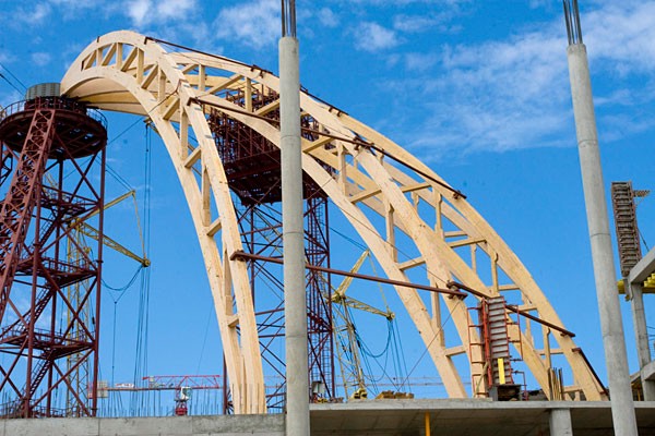

    Ой ли ;)
    Это аквапарк Питерленд. Открылся в прошлом году.
    Деревянный купол занесен в книгу рекордов Гиннеса как самое большое подобное сооружение в мире.

    Porcupine, это скорее исключение нежели правило.

    Ak730, кто говорит, что плохо? Замечательно. Технологии у нас есть, головы есть, просто строят мало. Ну дорого и неэффективно нанимать профессионалов, заказывать проект и т. п. К примеру в случае с Питерлендом я сильно не удивлюсь присутствию там финнов. Хотите покопаемся?
    А, нет - проектировали канадцы. А строила наша компания, но со странным для русского уха названием Стрёмберг. В общем там сейчас крутится Вексельберг, но канадцы конечно не удивительно, что применили дерево. Лично я бы гнутую трубу взял бы. Ну я ж пиявка:aga:
