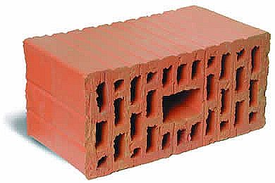

    Раз уж тема идет о стенах, а не о полах, на которые мы отвлеклись, то продолжу искать истину в кирпиче, разном кирпиче.
    Показатели прочности теплой керамики RAUF весьма высоки: М35-М175. Это означает, что из блоков RAUF можно строить как малоэтажные коттеджи, так и высокоэтажные дома. В плане энергосбережения блоки RAUF можно считать супер-эффективным материалом: теплопроводность стены из продукции RAUF от 0,154 до 0,26 Вт/м ОС (варьируется в зависимости от камня или блока). Это позволяет значительно уменьшить эксплуатационные расходы на здания, построенные из теплой керамики RAUF.
    Еще одно положительное свойство блоков RAUF — это то, что они способны аккумулировать и отдавать тепло, поддерживая в помещении благоприятный для человека тепловой баланс.
    Объемная плотность блока RAUF — 650-1000 кг/мЗ, при этом блоки на 35-47% легче, чем равное по объему количество кирпичей. Соответственно, можно сэкономить до 60% средств, срок строительства также сокращается на 40%(почти в два раза), при этом нагрузка на фундамент существенно снижается, упрощается его исполнение. В результате мы имеем долговечный, прочный, экологичный дом, сэкономленные средства, время и силы.
    Камень рядовой 2,1NF поризованный
    [​IMG] [​IMG]
    Размер (мм) 250*120*140
    Масса (кг) 3,8
    Плотность (кг/ м³) 900
    Марка М150
    Морозостойкость F 50
    Водопоглощение (%) 11
    Теплопроводность (Вт/м0С) при влажности 0% 0,17
