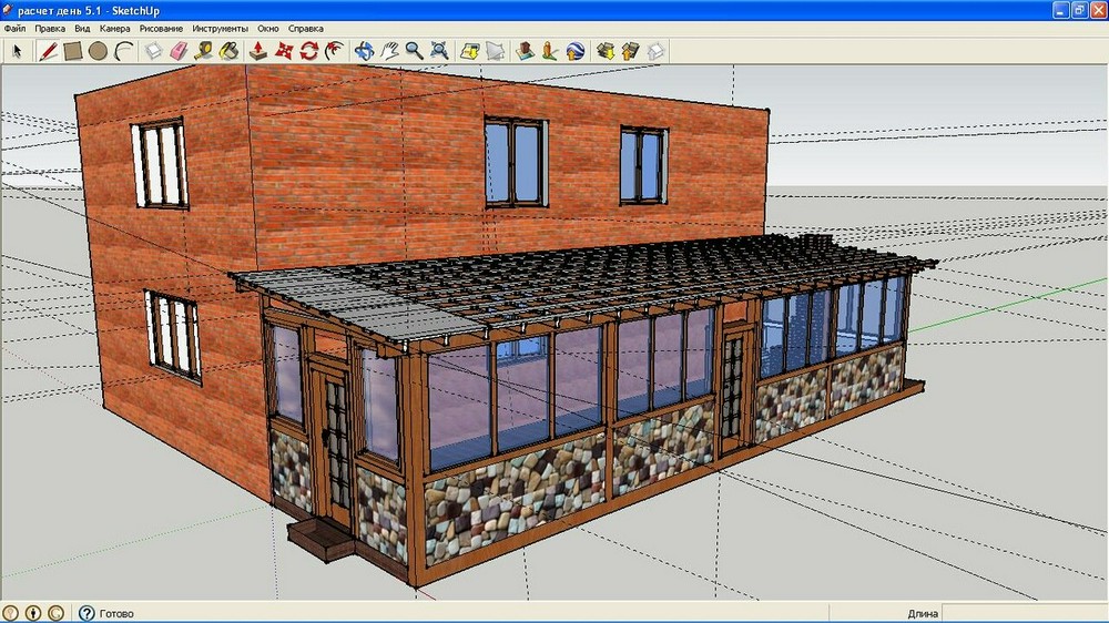

    Добрый день Уважаемые строители и им сочувствующие!
    Хочу в этом году начать строительство вот такой терассы-пристройки к дому
    Но есть несколько вопросов
    1. к дому будет опирание на брус 100 на 100 мм чем лучше закрепить его к кирпичу?
    2. вся конструкция будет из бруса 150 на 150 чем его крепить между собой? уголки?
    3. и что нужно учесть что бы эта конструкция лучше смотрелась и не выглядела как сарай типа такого:aga:

    Вот так приблизительно делайте. Думаю смотреться сараем не будет.

    Стойки врезались в обвязку (в шип). Брус зарезался и стыковался где нужно. Стойки дополнительно на гвозди 120мм. Никаких уголков ненужно - это лишнее.

    По низу залита плита 12 см на нее ставим брус а чтоб низ бруса не намокал и ни гнил что сделать?

    Чтото тонковата плита. По низу под обвязкой рубероид в 2 слоя или гидроизол (стеклоизол) в один слой.
    Обвязку нижнюю обработать желательно или Неомидом 430 или Неомидом 450 например.

    По всей площади под терассу плита 12 см! Это мало для терассы где будут только люди? Я туда машину ставил и нормально.

    Ну дело не в том люди там или машины... дело в том выдержитли она если движения грунта вдруг произойдут.
    Если грунты песчаные то наверное и хватит если глина какая - всё может быть. Зависит и от армирования и от подушки. А...глянул...Вы из Чехова. Там как и по всему Подмосковью практически глина будет. Кстати, с 10 Марта я дом отделывать буду в районе Шарапово. СНТ помоему Южные Озёра. Недалеко помоему от Чехова.

    Там в бетоне арматура 12 с шагом сетки 15 на 15 см потом ЭППС 50 мм потом песок 10 см стоит 2 ю зиму вроде все ок! Да южные озера это недалеко от чехова! Удачи в отделке!

    Должно стоять :)]! Но вообщето плита делается в 2 уровня арматуры.

    Ну это либо плита перекрытия либо на которой возводят дом а не пристройку весом 3 тонны. Тут и сетки 6 ки хватило бы лишь бы глину не пучило.

    Нет. Так делается фундамент плитный - в 2 уровня. От веса здесь практически ничего не зависит если например дом (пристройка) деревянная. Это жизнь самой плиты. Было дело в Питере. Залили 15см толщиной плиту и дорожную сетку в один уровень ввиде армирования. Ну захотел заказчик сэкономить - нате! В тотже сезон поставили сруб из бруса 6 на 11 в один этаж. Через 2 года приехали на отделку - угол ввиде треугольника 3 на 3 м треснул. Правда хозяин до сих пор не знает. Не стали расстраивать. Для деревянного дома (пристройки) это практически неважно.

    Да треснуло скорее всего из за просадки грунта или пучения? Нежели от нагрузки на плиту.

    1. Шпильки в стену на химический анкер (у "Момента" есть такой) с частотой 1-1.2м.
    3. Максимально увеличить площадь остекления. Лёгенькие весёленькие занавесочки. Нижнюю часть красить в светлые тона, можно "а-ля фахверк"
