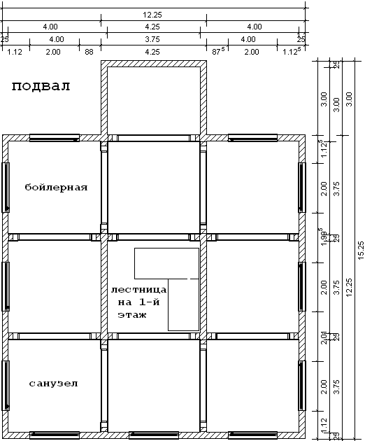

4 Ригеля (балки) h300х200x4000 мм. посередине дома выдержат ли

    Блин ну это ж не планировка помещений :no: Сдаётся мне, что Вы ещё с ней не определились потому и такую мудрёную конструкцию придумали, типа потом решим чё где будет, так?

    С планировкой подвала, да, действительно я не определился, знаю только где санузел будет и бойлерная, с 1-м этажом ситуация такая, что я точно знаю где будет кухня и санузел, а вот остальное пространство сейчас будет как холл переходящий с одной стороны в кухню, а с другой стороны в зал, а в старости часть этого холла возможно придётся переоборудовать в нашу с женой комнату, но проход в зал и санузел останется, 2-й этаж вроде всё понятно.

    Дык отвечал уже https://www.forumhouse.ru/threads/192420/#post-5427915 :|:
    У Вас нижнее армирование избыточно, а верхнее недостаточно. Ну и в целом конструктив дома сложный и дорогой.

    Арматура в 12 мм. избыточна для низа плиты? А вверху плиты зачем арматура толще 8 мм. если верх плиты работает на сжатие, т. е. бетон как раз и выполняет эту работу? Читаю форум лет 5, что-то ничего не понимаю...

    В пролёте на сжатие, а над опорой на растяжение. Читайте лучше Сопромат;)

    В своих прикидках, я отталкивался в том числе на основе опыта компании Колумб, у них также низ треугольных арматурных каркасов сделан из 12 мм. арматуры и верх из 8 мм. Перекрытия до 12 м. В чем подвох?

    Думаю, можно еще добавить 12 мм. арматуру для дополнительного армирования в верхнюю сетку над
    центральными стенами раз схема трех пролетная, с выпуском на 1/4 длины пролета в каждую сторону
    от стен. Так будет правильно?

    Правильно будет сначала спланировать планировку, потом оценить её с точки зрения конструктива, скоректировать планировку, а уже потом работать над конструкцией.
    У Вас щас конструктив, как у 13этажного дома по соседству ;)

    Видимо и тогда отнеслись к планированию помещений весьма легкомысленно;) Чего у Вас там будет спальня, детская или кабинет - по барабану. Нужно определится с несущими стенами и проёмами, а это зависит от планировки. Подумайте над ней, а то придётся 4й дом строить:aga:
    Ладно, деньги Ваши стройте чё и как хотите. :|:
    Под нагрузку 800кг/м2 армирование такое:
    1 и 3 пролёт внизу 14мм арматура с шагом 200мм
    2й пролёт 8х200мм
    вверху над средними стенами 14х200мм длинной 2,25м
    у наружних стен вверху 14х200мм длинна 1,25м
    толщина плиты 150мм, бетон М300
    Балки завтра считану. :hello:

    Балки получаются шириной 250 высотой 200мм внизу и вверху по 4прутка 14мм арматуры, поперечка из 8мм с шагом 150мм. Верхнюю арматуру делайте на всю длинну плиты, заход её на наружние стены 700мм.
