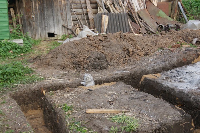

    Рабочие вырыли траншею под ленточный фундамент размером
    6,0х6,5 м и глубиной 70 cм. На дно было уложено 20 см песка – так называемая песчаная подушка.

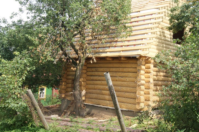

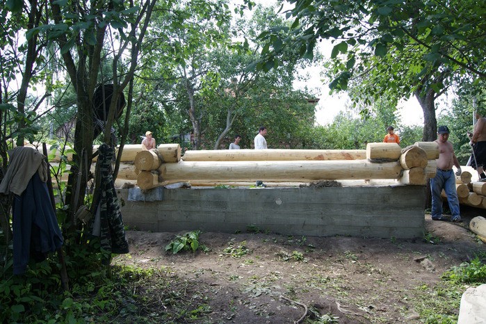

    Громадная машина с большим трудом пробралась к нашему участку и привезла готовый сруб под наши размеры. Хотелось бы похвалить мастерство строителей, они сохранили вокруг будущей постройки яблони и сливы. На цемент уложили рубероид в два слоя, а потом бревна. Нижние бревна сразу обработали антисептиком «Сенеж». Одно бревно поднимали 10 человек, сруб собрали за месяц.
    Обрешетку крыши по нашей просьбе сделали двойной, в целях утепления мансарды. Покрыли крышу металлочерепицой цвета «вишня». Металлочерепицу в целях экономии взяли отечественную. Как показала жизнь, она ничем не хуже импортной. На втором этаже постелили полы с утеплителем. Утеплитель приобрели недорогой, отечественный из стекловаты, с пароизоляцией. Снаружи получилось очень симпатично.

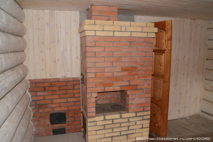

    В августе печник сложил печку-голландку с плитой. Сруб покрасили обычной краской-антисептиком Pinotex цвета «калужница» На этом строительство решено было заморозить.

    Немало труда потребовала подготовка опалубки под заливку. На первом этаже помимо печи голландки установили вторую печь для бани под грозным названием «Везувий». Печь рассчитана для отапливания помещения 16 кв. м.

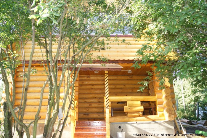

    Снаружи баня была обработана Pinotex цвета «калужница» и «махогон». Получилось добротное сооружение. Финалом строительства стала установка крылечка. Последним штрихом было проведение электричества в доме. В июне вечером банька заиграла подсветочкой и мы очутились в сказке.
