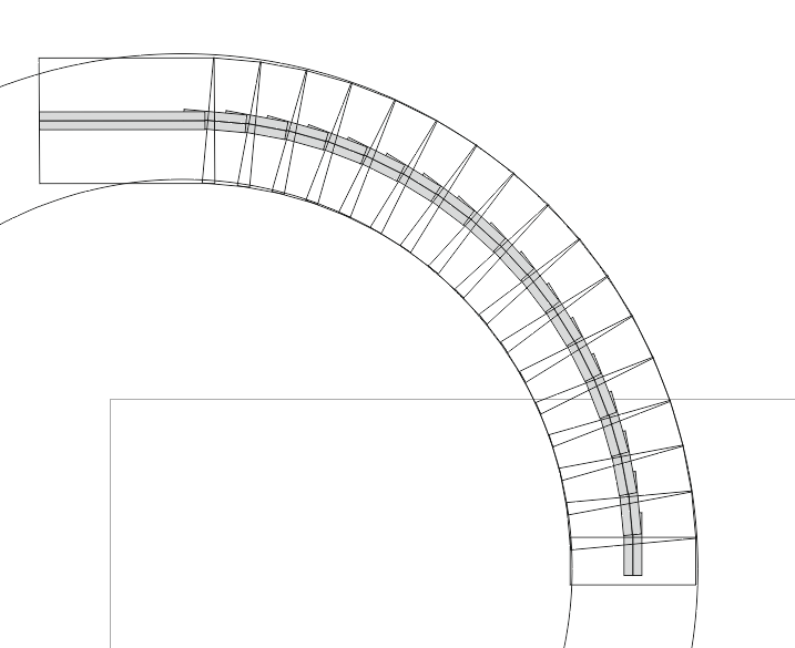

    Прошу помощи сообщества ФорумХаус в разработке конструктива несущего центрального косоура!
    ВВодные данные:
    лестница вписывается в радиус 4.1 метра, и занимает 90 градусов.
    18 ступеней по 18 см высотой, картинка:
    Из чего сделать центральный несущий косоур, который бы работал безо всяких поддержек снизу?
    Мое текущее решение таково:
    Берем два 18-х швеллера и свариваем их спинками, чтобы получить двутавр.
    В получившемся двутавре на заводе просверливаем отверстия сверху и снизу, чтобы можно было на болтах собрать кусочки двутавра в косоур.
    Может быть возможны более простые варианты?
    На заводе вполне могут нарубить листовой металл, сварить красиво.
    Уверен, Вашего опыта хватит! Спасибо!
    вот так примерно:

    Просто стоять такая конструкция не может, 2 точки опоры смещены относительно центра тяжести - будет заваливаться. Нужна третья точка или мощная заделка в стену или перекрытия.

    С такой высотой должно быть 20 ступеней.
    Если бы кирпичные столбики (хотя бы один) были на радиусе 3.6 м (под косоуром) то была бы от них польза, а так никакой.
    При центральном косоуре к чему крепить балясины? К ступеням не очень надежно и не логично. Надо бы все продумывать заранее.
    Откуда такая задумка? Где-то видели? Есть какая-то картинка образец? Почему именно центральный косоур? Какое будет ограждение?

    Если говорить о конструктиве из метала с возможностями что-то изготовить на заводе, то можно например, сразу применить двутавр и прокатать его по нужному радиусу.

    Мои параметры ступени: 18 см высота, 35.8 см - максимальная ширина ступени. - будет удобно?
    Примерно такая лестница:

    Вот! Обрати внимание на стойку примерно в середине косоура (круглая труба) - это то о чем я говорил: нужна третья точка, без нее никак.

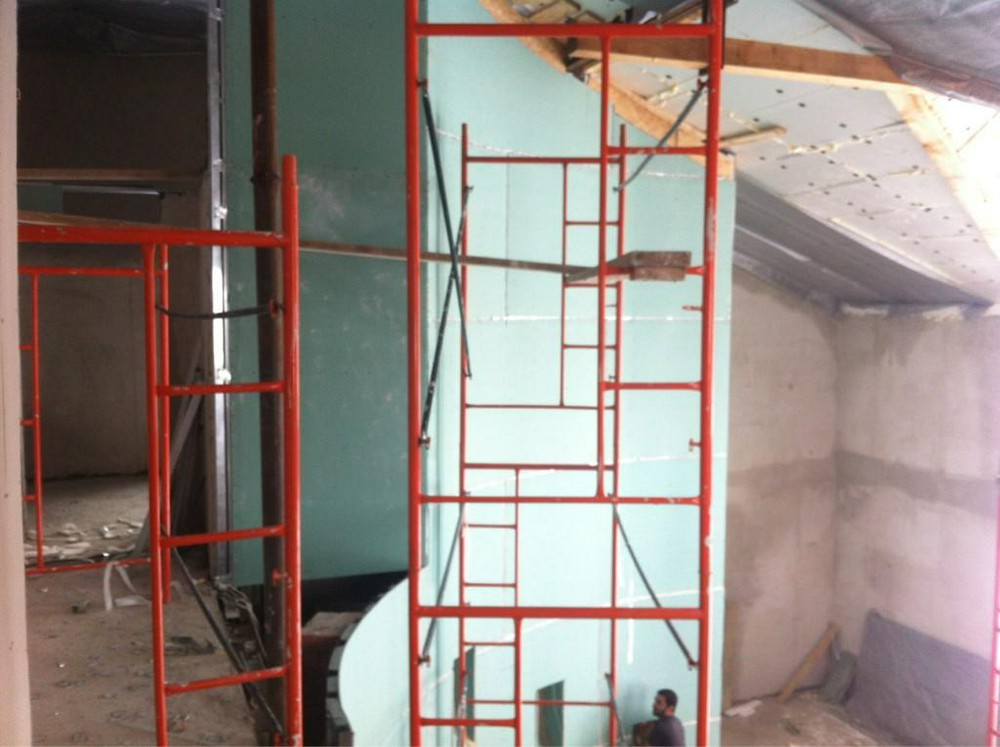

    Это план 2 этажа. Белым выделен второй свет.
    Как видно, сделана полукруглая стена из гипсокартона, за которым стоят столбики из кирпича.
    Предложите другие размеры ступеней, пожалуйста.
    Лестница выделена красным, красный прямоугольник - площадка для выхода с лестницы.
    Все розовое - железобетон (плиты и немного монолита)

    Второй свет - не понял.
    Площадка выхода с лестницы готова или ее надо делать вместе с лестницей?
    Площадка на плане узкая, ей надо быть как ширине лестницы, т. е 1м х 1м.
    Проем под лестницу сделан над всей лестницей (красный)? Надо только там, где высота от ступеней до перекрытия меньше 2 м.
    Желательно фотки с обьекта в районе будущей лестницы.

    По логике лестница на второй этаж должна выходить прямо. А поворотная площадка, простите это уже Ваше изобретение. За счет этой площадки вполне можно улучшить параметры лестницы.
    Конструктив, если хотите без подпорок, отливайте из бетона.
    Альтернатива - модульная лестница. Подпорки нужны, но при желании их можно разместить консольно и вынести за пределы самой лестницы.

    Вот примерно так:

    Всем спасибо! Сегодня добавлю фоток с объекта.

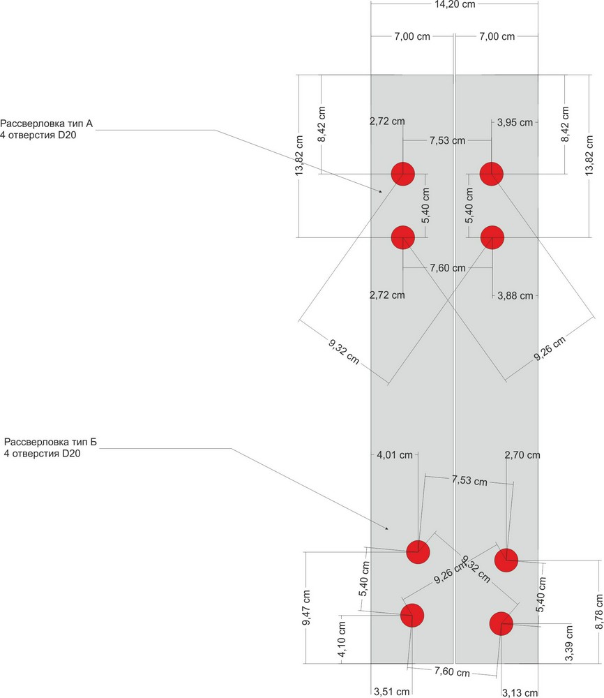

    Удалось впихнуть профиль 140х60х5 с минимальными искажениями и унифицировать.

    Обещанные фотки:
    Это расчетные размеры профиля?
    Его нужно варить из полосовой стали?
