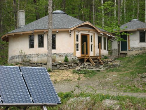

  15. SurfEver
    04.02.13
    2.847
    3.957
    SurfEver
    SurfEver
    04.02.13
    2.847
    3.957
    Крым
    Поэтому экономные люди должны строить без углов:)
    Ибо экономия начинается уже с фундамента, стен и крыши, а далее экономим на отоплении, отсутствии промерзающих углов и борьбы с плесенью :).
    Экономия: 20% — на использовании строительных материалов при строительстве вашего дома.
    Пример: Дом 10*10 = 100 кв. метров, периметр = 40 метров, Круглый же дом при диаметре 11,3 метра и площади 100,28 кв. метров будет иметь 35,5 метров периметра ограждающих стен.
    Если же взять в расчёт аэродинамичечкие свойства цилиндра (полусферы) с точки зрения давления ветра = продуваемости и плоской стены прямоугольной коробки то увидим, что и здесь сравнение не в пользу последней;)
