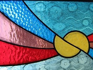

    Жанна - это легко! Есть фацеты - с ними очень красиво получается и легко - как кружево на стекле. Мне надо было полностью закрыться, поэтому я так много цвета налепила, а витраж может быть очень воздушным и прозрачным - видела на фирме - простенько и со вкусом - проложена свинцовая лента орнаментом вместе с фацетами - красиво.[​IMG]

    Ваш рисунок - отпад, где брали? Солярный знак - это мое! :love: Обязательно хочу попробовать еще сделать в интерьере что-нибудь подобное. Вообще есть мечта - сделать дом-терем, где снаружи и внутри много сделано "своими руками".Нужно отделывать дом, а то устали от стройки и все стоит недоделанное.
    Продолжу про свой витражик.
    Плотную непрозрачную пленку вырезала и наклеила по рисунку.
    Мелкие детали можно наклеить сверху, вырезав примерно по размеру, а подрезать уже на стекле. У меня это мелкие детали желтого цвета.
    Дальше - вырезала из зеленой пленки стебель и листья, окончательно подрезав уже на стекле.

    Лента эта - имитация ленты, если бы Вы делали витраж из кусочков стекла и скрепляли из свинцовой лентой.
    Мы клеим пленку, а затем поверх стыков клеим ленту свинцовую.[​IMG]Видите? это стекло и свинец. У меня так -

    Докторица, примите 5+ от профессионала! Витраж очень красивый! И художнице вашей тоже респект, уловила суть витражную. Кстати, если нужен совсем бюджетный вариант, можно вместо английской пленки использовать пленку Oracal, серии 8300 (прозрачная), ну и 8500 (непрозрачная), стоит она около 200 рублей за метр погонный, при ширине 1,26 см. А чтобы лента ложилась ровно, эскиз лучше делать в Кореле.
