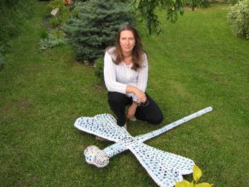

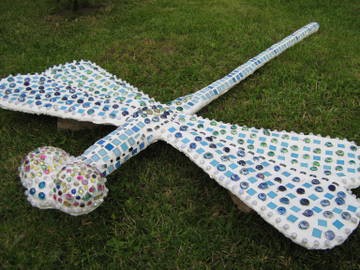

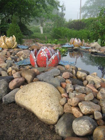

    Стрекозы появились примерно 300 миллионов лет назад. А самые ранние стрекозы жили еще с динозаврами, и размах их крыльев достигал 80 сантиметров. Но я хочу рассказать Вам о нашей любимице, сделанной вручную «солнечной» стрекозульке.
    Дабы увековечить прекрасную красавицу, создавая объемную фигуру, я воспользовалась излюбленной мозаичной техникой. На этот раз в металлическую основу, состоящую из сетки и палочки бамбука (хвостик) я умышленно закрепила металлический уголок, с усилителем предвидя итоговый вес изделия. Уголок в дальнейшем скрылся в растворе и последующей мозаичной плитке, оставив выступ с отверстиями для крепления к стене. Кроме того, в основание я заложила металлические лапки насекомого для максимального сходства с оригиналом, которые на заключительном этапе обработала эмалью «Хаммерайт». А самим крылышкам стрекозы придала приподнятую форму, создавая ощущение «мгновения взлета».
    Затем стандартно обработала «скелет» тонким слоем плиточного клея на цементной основе и после высыхания на такой же раствор вторым слоем уложила колотую стеклянную мозаичную плитку. На глазах, которые у стрекоз необыкновенно большие и красивые, дополнительно поверх плитки использовала немного круглых страз. А на крыльях для большего блеска на солнце использовала квадратные стразы.
    Крылышки, спинку, хвостик, словом все насекомое, выложено плиткой с двух сторон. При этом толщина крылышек всего 1,7 см, а эффект - потрясающий. Цвет плитки умышленно пал на белый и золотой – они придают стрекозульке королевского блеска и абсолютной невесомости.
    Теперь на стенке нашего дома все лето сидит прекрасная красавица, которая позирует для фотокамер, словно известная фотомодель и с нашего участка она не улетает к соседям. Вдобавок, у нашего дома появился стильный аксессуар - брошь в виде стрекозы. А на большом газоне разместилась стрекоза побольше (длина 2 метра).

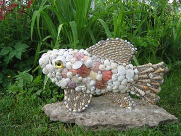

    Эх, а я хотела про рыбок распросить, есть у меня ракушек пара коробок как раз подошло бы, жаль:(.

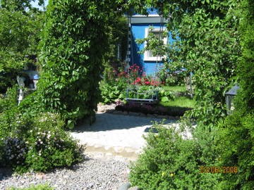

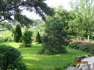

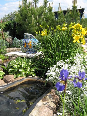

    Дайте, пожалуйста, общий план (фото) Вашего участка, чтобы увидеть всю эту красоту в комплексе, а не вырванными изображениями.

    Не вопрос, но одной фотографие не обойдешься, участок не малый
    Чтобы не засорять форум очень подробным описанием я выложила основную информацию.
    Если конкретно Вам, или кому-то ещё нужны более точные сведения, я могу расписать.

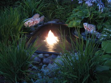

    Не волнуйтесь, форум Вы не засорите, пишите прям в теме, конкурс для того и задуман. И как я уже просил, общее фото участка, со всей этой красотой.
    Панорамный давайте, или с пересечением видов.
    И наверное с несколькими прудами?

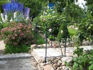

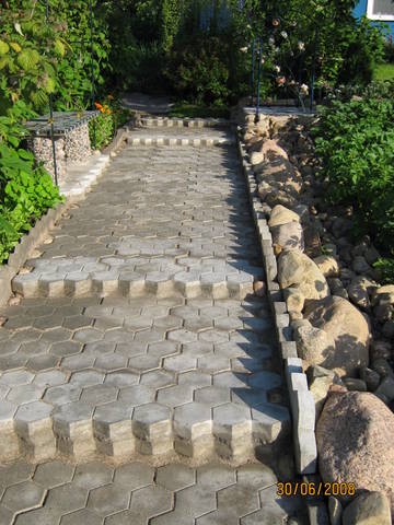

    Да, пруд не один. В саду фотографирую те экспозиции, которые необходимы по условиям конкурсов в которых я участвую.
    Многочисленные фотографии сортовых роз, ирисов, многих редких растений считаю бессмысленным выкладывать сейчас, хотя они составляют основной облик сада.
    По-прежнему приглашаю в гости сделать панорамные снимки устраивающие Вас.

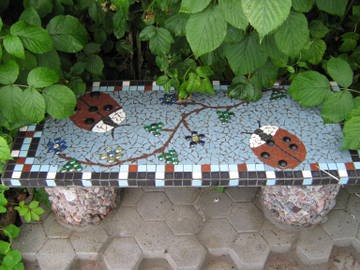

    Скамейка слева​

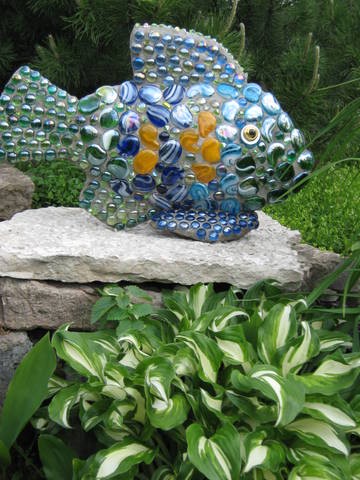

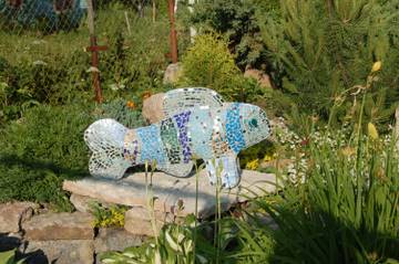

    Спросить можно? Сначала хотела про рыбок, как плавнички крепите, потом увидела на стрекозе крепления какими то шпильками. Но после последних фото лилии или лотосов, можно подробное описание или ссылку, или это секрет;). Очень понравилось!
  9. КрутоКрыса
    19.12.12
    КрутоКрыса
    КрутоКрыса
    19.12.12
    Про рыбок. Плавнички крепятся к туловищу рыбы с помощью металлической проволоки (пришиваю)
    Про мозаичные нимфеи - сейчас все выложу в новой теме.
    Про стрекозку. На крылышках стразы крепятся поверх мозаики, но одновременно с выкладыванием самой мозаики и шпильки про которые Вы спрашиваете это проволочка, уходящяя в раствор, чтобы стразы хорошо держались. Приклеивать стразы на мозаику считаю по опыту опасным, т. к. от некоторых клеев разъедается обратная сторона и страза выглядит облупившейся, либо другой клей просто не выдерживает дождей/морозов.
