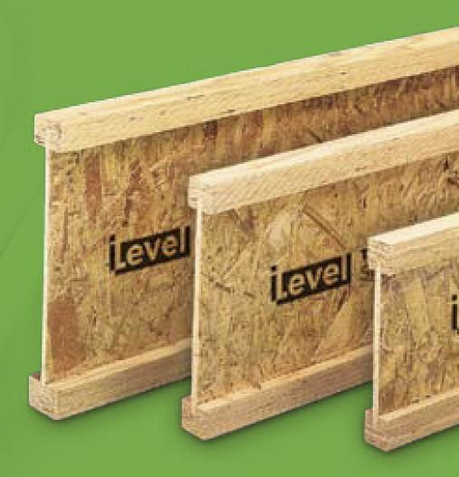

    Если кому интересно узнать о ФЕРМАХ (а именно так переводят большинство словарей слово Truss на русский) Ларсена, то здесь есть хороший материал, включающий рассказ самого Джона Ларсена о своем изобретении. Если кто сомневается в возможности применения этих ферм (или трУсов:aga:) в конструкции крыши, привожу копию страницы из книги Бенсона The Timber-Frame Home. Подчеркнуто мною.
    Для информации: я, вроде, и не утверждал, что фермы Ларсена заменяют фермы перекрытий. Они по определению в основном для создания конструктива по размещению утеплителя, как в стенах, так и в мансардных крышах. :hello:

    1) Не хочется начинать спор о корректности и особенности технических переводов, но история про перевод с русского на английский и обратно изречения "В здоровом теле - здоровый дух”, который дал в итоге фразу “Мясо остается свежим в крепком спирте” давно стала классикой :) Поэтому технические переводчики никогда не переводят буквально, а адаптируют под технические термины переводящего языка. Про "большинство словарей" не знаю, но мой "Оксфордский словарь" (70000 слов) даёт перевод технического термина "ферма" однозначно - "girder". Кстати, "truss" звучит, как "трас".
    2) Приведённая Вами страница из книги содержит изображение не стойки (которая вертикальна) и не фермы (которая горизонтальна или наклонна, и содержит упорные треугольники), а клееной двутавровой балки, вот такой:
    О таких балках на форуме есть несколько тем. Почему распорная часть балки сделана прерывистой, мне непонятно, т. к. при копеечной экономии материала, это делает её производство менее технологичным, и значит более дорогим, а саму балку - более уязвимой при точечных и постоянных нагрузках.
    Каждое из этих утверждений неверно. На самом деле, из-за неоднородности и неунифицируемости такого наполнителя, как солома, измерить её тепловое сопротивление практически невозможно - оно будет сильно колебаться, в зависимости от вида соломы, укладки, прессовки блоков, внешней и внутренней отделки, др. факторов. Все широко приводимые данные недостоверны и, как правило, ссылаются друг на друга.
    Потому, сравнение соломы с промышленными утеплителями всегда будут некорректны. Однако, практика показывает, что готовые дома из соломы очень хорошо теплоизолированы и в сравнении с промышленными теплоизоляторами имеют лучшие показатели комфортности без дополнительных устройств пароизоляции, т. е поддерживают автоматически оптимальную влажность.
