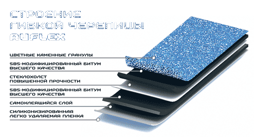

    Так вот Ruflex vs. Esten
    отличаются они всем, кроме того, что их продает компания диана и что это всё битумная черепица
    Эстен - сделан в США компанией CertainTeed (серия Landmark)
    Руфлекс - сделан в Финляндии компанией Katepal (пока они не запустили свой завод в России)
    Эстен - из окисленного битума
    Руфлекс - из СБС модифицированного
    Эстен - это двухслойная битумная черепица
    Руфлекс - однослойная
    Формы у гонтов тоже разные
    По сути это два разных материалов, просто продаются одной компанией.

    Когда покупатель (собирательный образ) сообразил, что на рынке (тоже собирательный образ) существует выбор между однослойной и многослойной черепицей, при этом стоимость этих вариантов практически не отличается, но значительно разнится срок службы, ОН, этот покупатель, сделал выбор в пользу многослойной черепицы :)
    Компания Руфлекс ничего не смогла предложить этому покупателю и договорилась с Цертан Тидом (за пределами России) на поставку этого самого Цертан Тида Ленд Марк. :)
    Присвоила ему, Ленд Марку, свое звучное название Эстен и продает под своим брендом Руфлекс:)
    Так рассказывают эту занимательную историю официалы Цертан Тида в Москве. И..., еще добавляют, что Руфлексу продали только три цвета - красный, зеленый и коричневый. Поправьте, если что ни так
