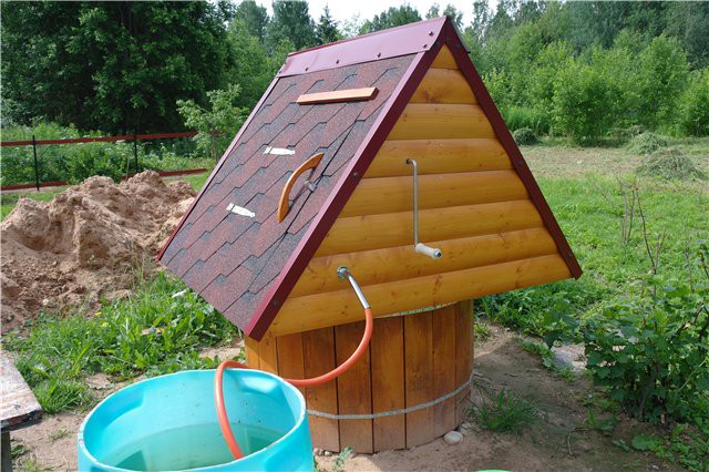

    На суд общественности выношу новое произведение - колодец.
    Домик делал сам.
    Колодец рыли мастера. Вырыли за 2 (!) дня 14 колец. Стоимость работы вместе с кольцами - 120 тыс. рублей. Считаю, недорого.
    Работают в Ленинградской, Новгородской, Псковской областях...
    Отличные ребята. Желающим могу скинуть телефон...

    Если считать просто по стоимости "за одно кольцо" - то явно дороговато получилось. Но с учетом того, что это не "стандартный" колодец на 4-5-6 колец, а глубокий, аж на 14 (!) колец, то с учетом сложности копания на такую глубину (больше сил и времени уходит на подъем грунта наверх), может и не переплатил хозяин за работу.
    Другой вопрос - а нужно ли было копать такой глубокий колодец?

    Ну. какбэ, "дорого-недорого" - это как посмотреть.
    На другом краю деревни вырыли на 6 колец другие мастера, так хозяин раз в неделю прибегает спрашивать - сколько у меня воды сегодня? Сколько было вчера? Как "гуляет" уровень?
    Мой ответ - воды дофига. Уровень никак не "гуляет". Вода чистая и прозрачная, вкусная. Никакой подпитки от грунтовых вод нет.
    А мой сосед уже заказал этих мастеров, чтобы они ему забурились кольцами меньшего диаметра до нужной глубины. По цене ему это выйдет раза в 3 дороже, чем мне.
    Короче, "сэкономил"..
    А что еще раз насчет цены, так можно было нанять узбеков..:)] Они бы "нарыли"...
    Можно еще и самому вырыть - вообще бесплатно будет...:)]
    А эти ребята сразу сказали - будем копать столько, пока вода правильная не появится... Но и сразу дали прогноз на 15-16 колец...
    Попутно выкопали и подняли камень на полтонны, не меньше.
    На всепровсе ушло 2,5 дня.
    А в стоимость вошла еще доставка колец из СПб за 250 км 2 поездки туда и сюда.
    И 4 кольца остались невостребованными... (использую их в другом месте), так что их цену тоже можно вычесть из суммы.

    Скважина - хорошо, глубина больше, вода чище...
    Но, скважина требует постоянного водозабора. Если этого не будет, может заилиться. Тогда надо бурить новую скважину, ремонту она не подлежит.
    А колодец, вырытый на правильную глубину, останется действующим навсегда.
    В случае чего его можно чистить.

    Давайте честному - полная дурь. Товарищ делает отделку блок хаус, колодец за 120 р., а потом вот эту шнягу с "миномётом" средь двора и в добавок пишет, что он всего 3-5 раз за зиму там тусит. Купи биотуалет... Да, доставку колец надо было сделать с Сахалина... ку-ку
