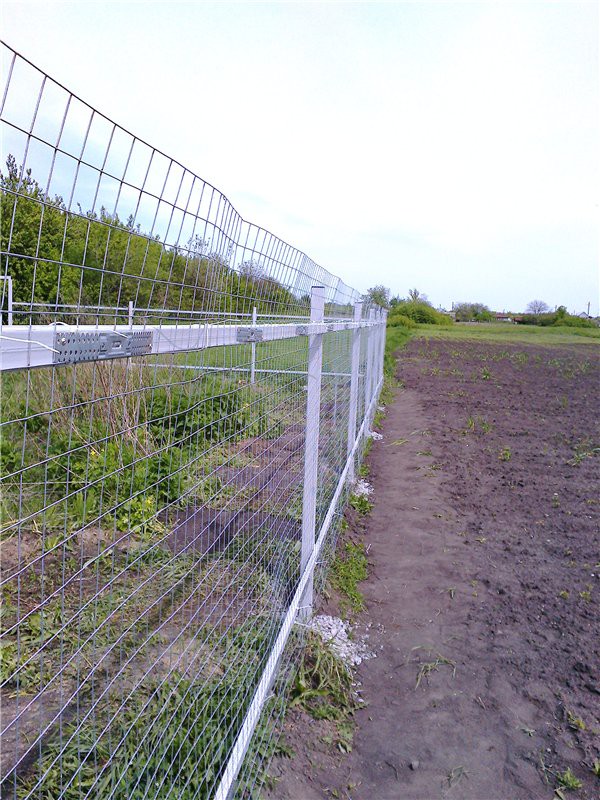

    Хм. Сегодня повесил 8 метров такой сетки и идеального натяжения не получилось :no: Сначала натянул верх, прикрутил саморезами, такими же колхозными крепежами как у вас. Потом столб за столбом натягивал сетку и прикручивал далее. Ну, не получается натянуть! Сильно тянешь (особенно крайние и верх) сетка рвется по сварке. Порлучилось небольшими пузырями, вроде и пойдет, но хотелось бы получше.
    Подумаю, может вставлю между столбами по верху жерди распорочные, в принципе они чуть ситуацию исправляют, но не охота что бы эта распорка там была

    Аналогично. Почти 50 метров сетки поставил, и нормальной плоскости не получилось. Никак не натягивалась. Потом, чтоб боле-менее симпатично было, ещё множество пластиковых хомутов понаставил, прижимал проблемные места к лагам. Толщина сетки 1,8. Наверное, какое-то качество проката, или ещё чего...

    А мужчины-то в хозяйстве имеются? А то хомуты - это баловство... Я их использовал массу, но для чисто эстетической цели - малость подтянуть к лагам "пузыри" сетки. Хомуты от ультрафиалета и мороза разрушатся очень быстро. Кто-то здесь советовал использовать хомуты чёрного цвета, типа они стойкие к УФ лучам, и служат гораздо дольше. Но на упаковках ихних ничего подобного не написано, и продавцы тоже как-то не слышали о различиях... Я попробовал поставил и те, и другие. Но всё же основное крепление сетки у меня другое: купил прямые подвесы для гипсокартона, и прижимал ими сетку к лагам, просверливал лагу (а на самих подвесах уже есть необходимые отверстия) и ставил заклёпки. И подвесов таких использовал очень много. Вот для этого сверления и клепания и нужны бы были мужчинки.

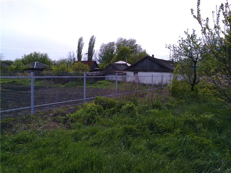

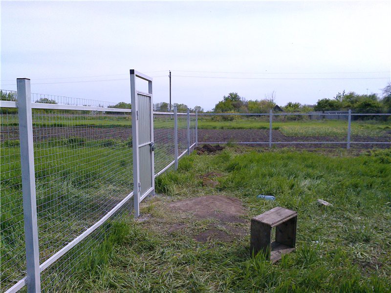

    Пожалуйста:

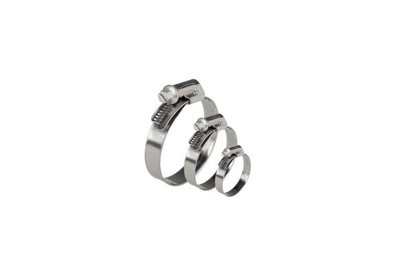

    Можно купить в автозапчастях небольшие хомутики. Вот такие:
    Они разные бывают по диаметру, спросите самые маленькие, чтоб на вашу арматуру подходили. Они вообще-то всегда сверху одеваются на шланги, но по-моему они вполне нормально могут и разъединиться, чтобы можно было на арматурину накинуть, а потом уже вставить одну часть в другую и стянуть. На всякий случай поинтересуйтесь у продавца, разъединяются ли они, чтобы можно было накинуть на арматурину. Если так можно, то будет куда лучше, чем проволокой вязать. И прочнее, и гораздо эстетичнее.
